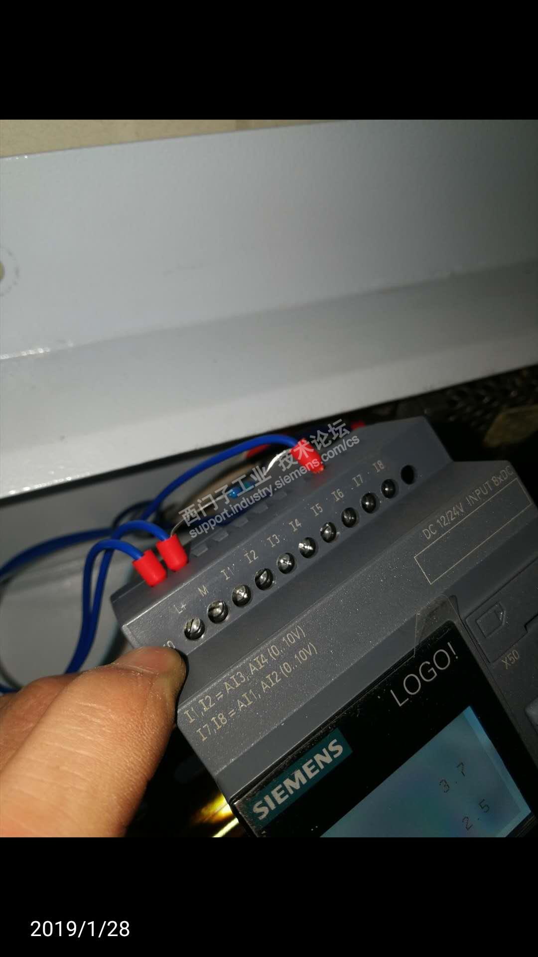

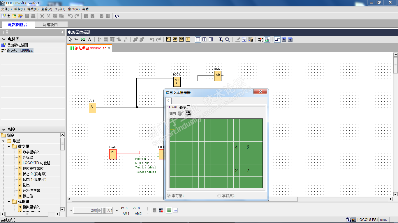

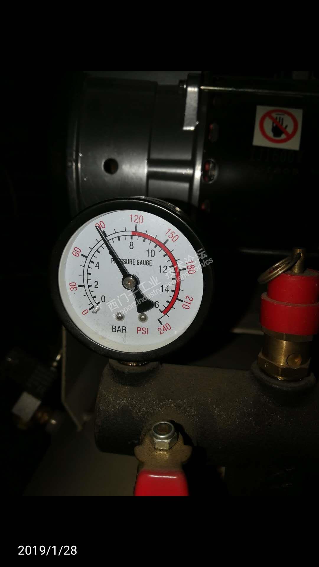

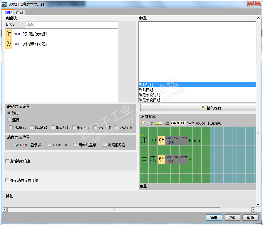

昨天发贴,得到论坛在大师帮助。特意晚上做了实验。增益0.25,偏值-25.最大值是225.
是不是电阻误差导致的,需要串一个250欧电阻吗,,500欧 对应的是2-10V  压力传感器0 -10BAR
