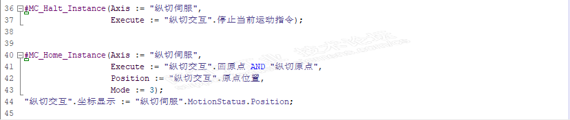

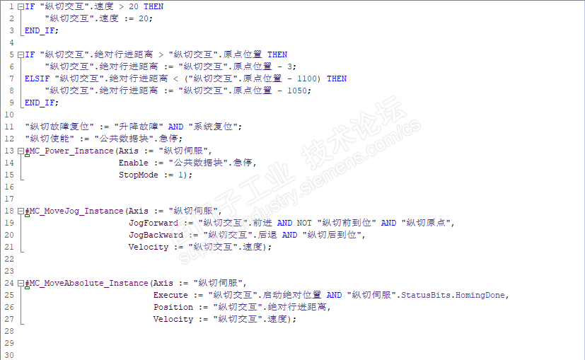

可以用SCL语言,编写一个简单的程序,用工艺对象方式
