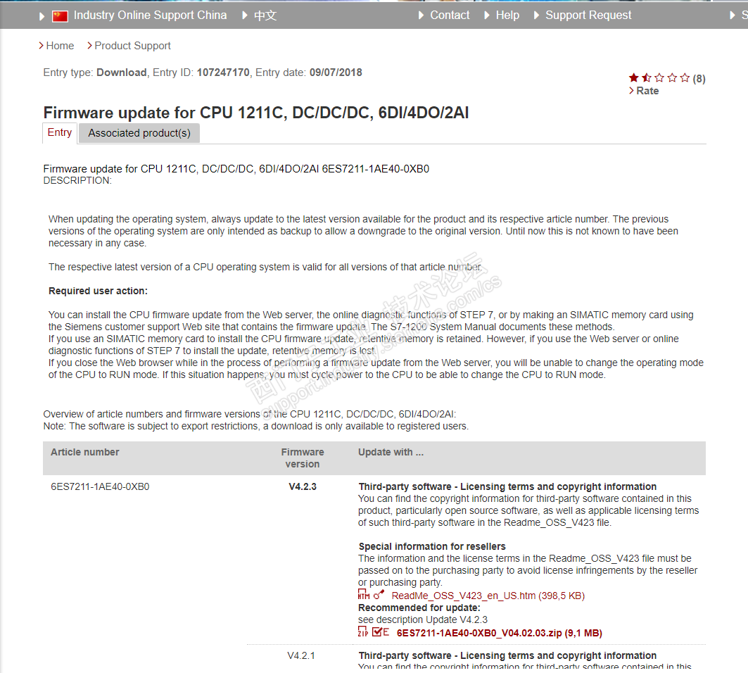

以下是引用菲戈在2019-01-28 14:51:26的发言 >5楼
大版本可以降版本的,比如V4.23可以降至V4.0,刷固件可以查看我的帖子
以下是引用好不好99在2019-01-28 14:44:31的发言 >4楼:博图15安装文件13个...
引用4楼详细内容:
博图15安装文件13个G,哎呀呀,西门子太高大上了
其实够用就好,v12, v13小巧速度快,就是不知道支持不支持新出来的PLC 4.2或4.3版
以下是引用菲戈在2019-01-28 11:50:08的发言 >:最新的到V4.23
引用详细内容:
最新的到V4.23
刷固件还是算了,别弄坏了西家的宝宝。还是谢谢你!
