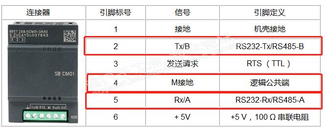

232就是全双工,对方是422,需要用转换器转接一下的。
232接线图:
