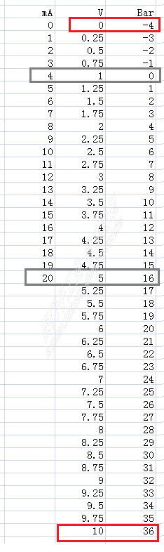

以下是引用Zaxife在2019-01-28 18:09:57的发言 >16楼
呃,你不能直接的根据机械表的最大值是16Bar就断言4~20mA对应0~16Bar的,必须要看仪表的说明书,按照上面给出的量程范围来确定的。
如果4~20mA对应0~16Bar,Excel拉一下就得到最小值是-4Bar,最大值是36Bar。可以不用小数点,也可以填最小值-40,最大值360,然后取一位小数点。
奇侠和版主 我会用ECXE做的表格拉菜单。非常方便试用
