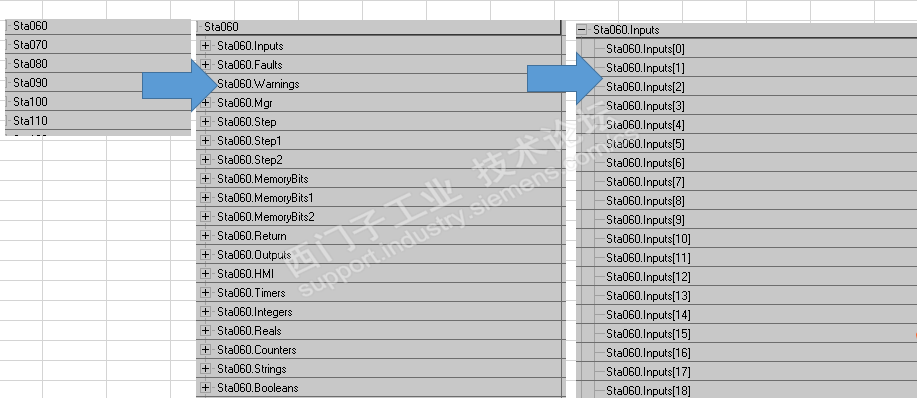

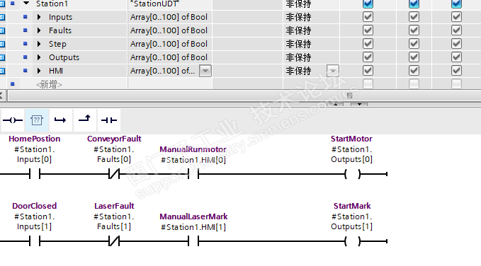

这样编程有利有弊
利:很适合标准化编程,特别是多工位大型编程,效率大大提升,通用性很强,专业做设备厂家比较适用;
弊:程序标签说明丢失会毕竟头痛!特别老设备,现在新的博途等都支持了标签说明导入,所以这个以后也不用太担心。
