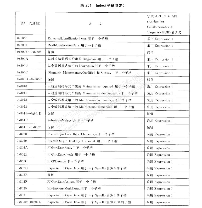

以下是引用yming在2018-12-18 15:58:53的发言 >1楼
去那个网站看有啥用?也不一定能看懂吧?
这些读ProfiNet设备,库程序就有。直接使用不行么?
要想知道也不难,这些库有说明。其中就解释了是如何运行的。
我看后就放弃了自己写。
标准库程序不能实现一些复杂功能啊。
比如现在手上的一个项目,客户为了避免网线接触不良et200sp掉站影响设备,要求建立MRP环形冗余网络,一根网线断了,可以CPU从另一个方向和远程IO站建立Profinet通讯。
这样的话用自带的ModuleState程序检测不出这个Profinet设备有个网口没插好啊。但是只要组态是画好网络拓扑然后用RDREC轮询去读每个et200sp接口模块状态信息,这样就可以把这个站的pn接口信息抓出来。
具体实现官网有个样例程序。
https://support.industry.siemens.com/cs/document/109753067/profinet-%E7%9A%84%E6%95%B0%E6%8D%AE%E8%AE%B0%E5%BD%95%E5%BA%93?dti=0&dl=zh&lc=de-WW
除此之外还有F-DI F-DO IO模块检测的通道短路、断路、接地故障信息啊。反正都是一些底层的东西吧,不太常用,但是客户要求的话要想办法实现啊= =!
最后曲线救国在一份国标文件上找到了这些信息,边写边测,最后实现
