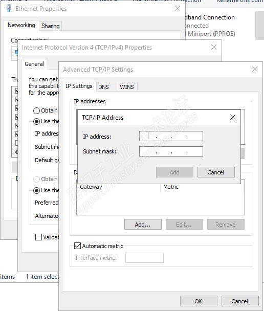

楼主试试将 PC 网卡的 IP V4 协议改为手动分配地址,在高级设置中再设置可以再设置同一个网段下的另一个IP 地址;也可以使用手动或自动分配 IP 地址,使用备用设置(AlternateConfiguration)中可以手动设置另一网段IP地址。
