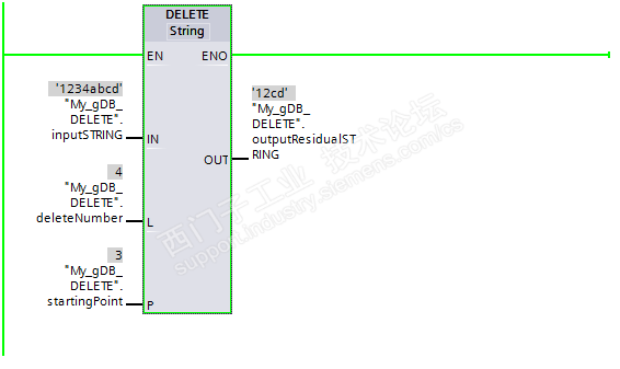

用删除字符串指令试试指令试试
