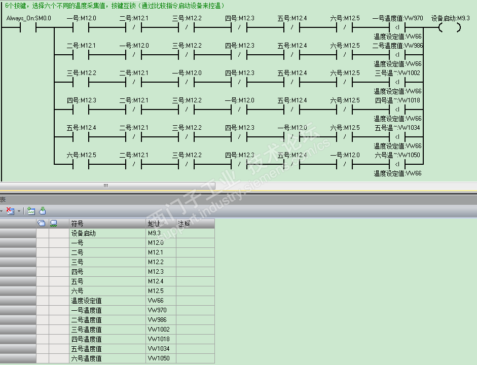

以下是引用菩提树下1993在2019-01-30 16:49:09的发言 >9楼
我是这样做的,6个按键,选择六个不同的温度采集值,按键互锁(通过比较指令启动设备来控温)实际上有30个

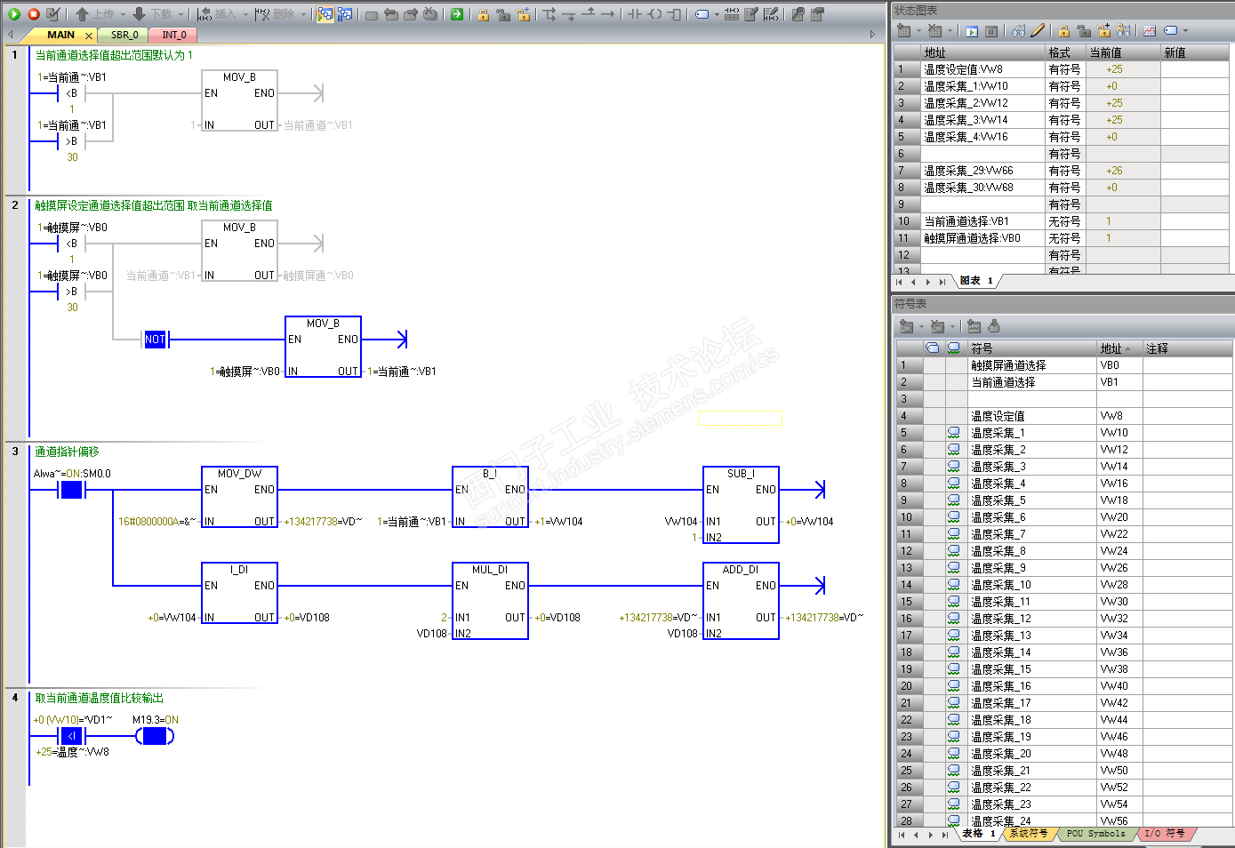

呃,这种逻辑不就是状态字逻辑么?
触摸屏上所有按钮都是连接变量VB0,按钮1的脚本就是给VB0写1,按钮2是写2,按钮3写3,依此类推.....
然后在PLC上,判断VB0是否超出传感器数量范围,如果不超出直接把VB0给VB1,然后用判断指令判断VB1=1就MOV传感器1给当前温度值,VB1=2就MOV传感器2给当前温度值依此类推.....
如果超出就不要把VB1给回VB0修正触摸屏设定错误,当前温度还是最后一个正确设定的传感器温度。
测试了一下可行。
传感器温度值直接用指针寻址,所以只要一条比较输出就满足了。
