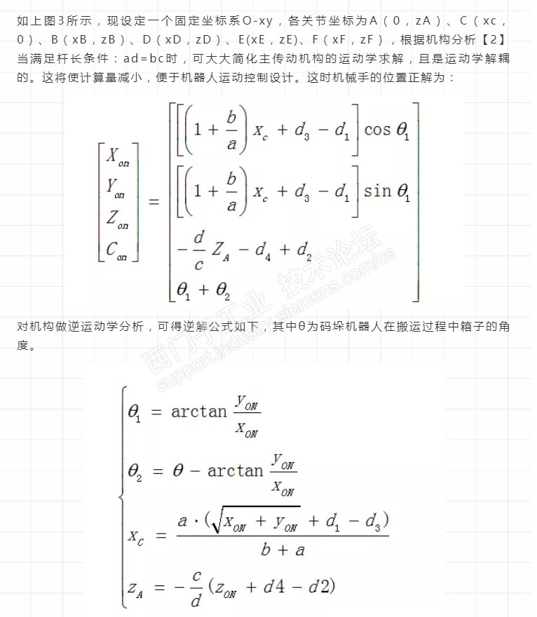

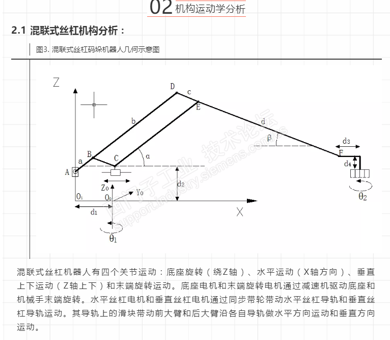

芳季大侠这又是准备压榨200samrt了,没接触过。在其他品牌里面看到一过一些资料不知道有用否
