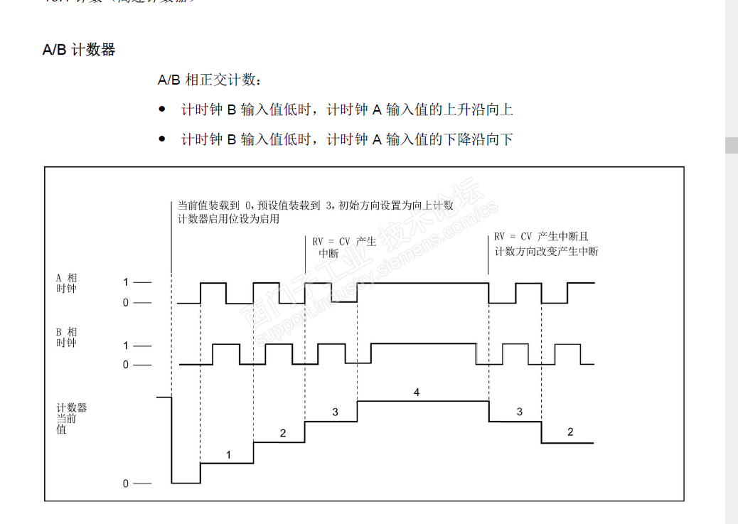

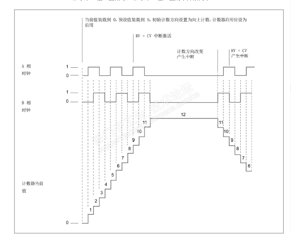

以下是引用菲戈在2019-01-31 14:01:06的发言 >4楼
你这个可能应该是选双向吧,而不是AB相
可能我错了更正一下,你看看你的编码器的AB相位输出,到底是咋样的。
AB相
AB相四倍频
