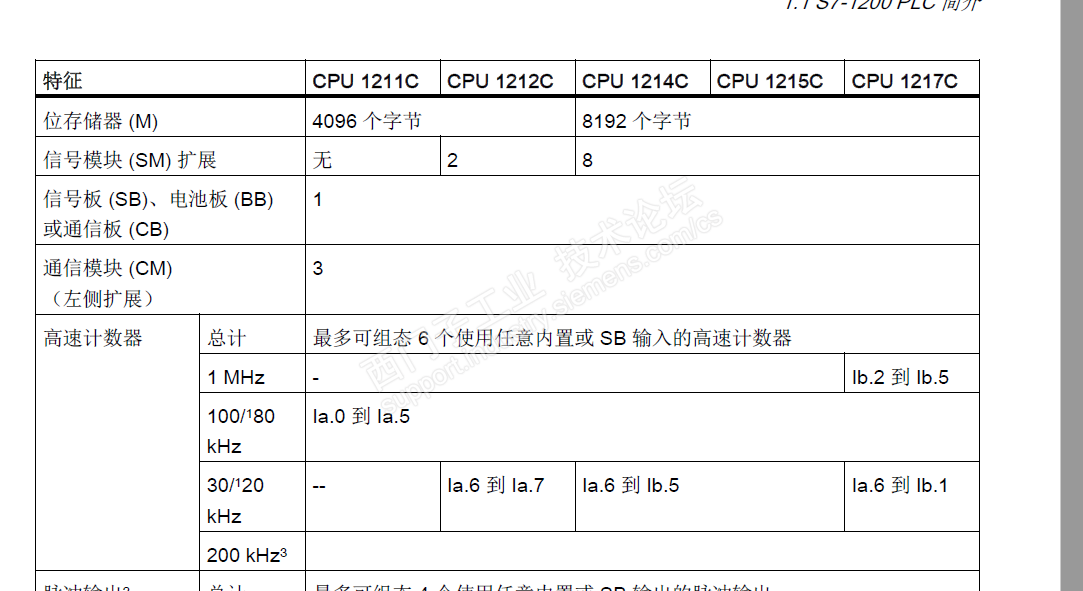

以下是引用菲戈在2019-01-31 14:54:12的发言 >5楼
你看看你有没有接入到高速口0~5
以下是引用君临燕在2019-01-31 12:44:23的发言 >2楼:我猜测,是不是PL...
引用2楼详细内容:
我猜测,是不是PLC没有读到编码器发的脉冲?因为编码器的分辨率是3600.是不是因为转速太快(我是手转的)问题。

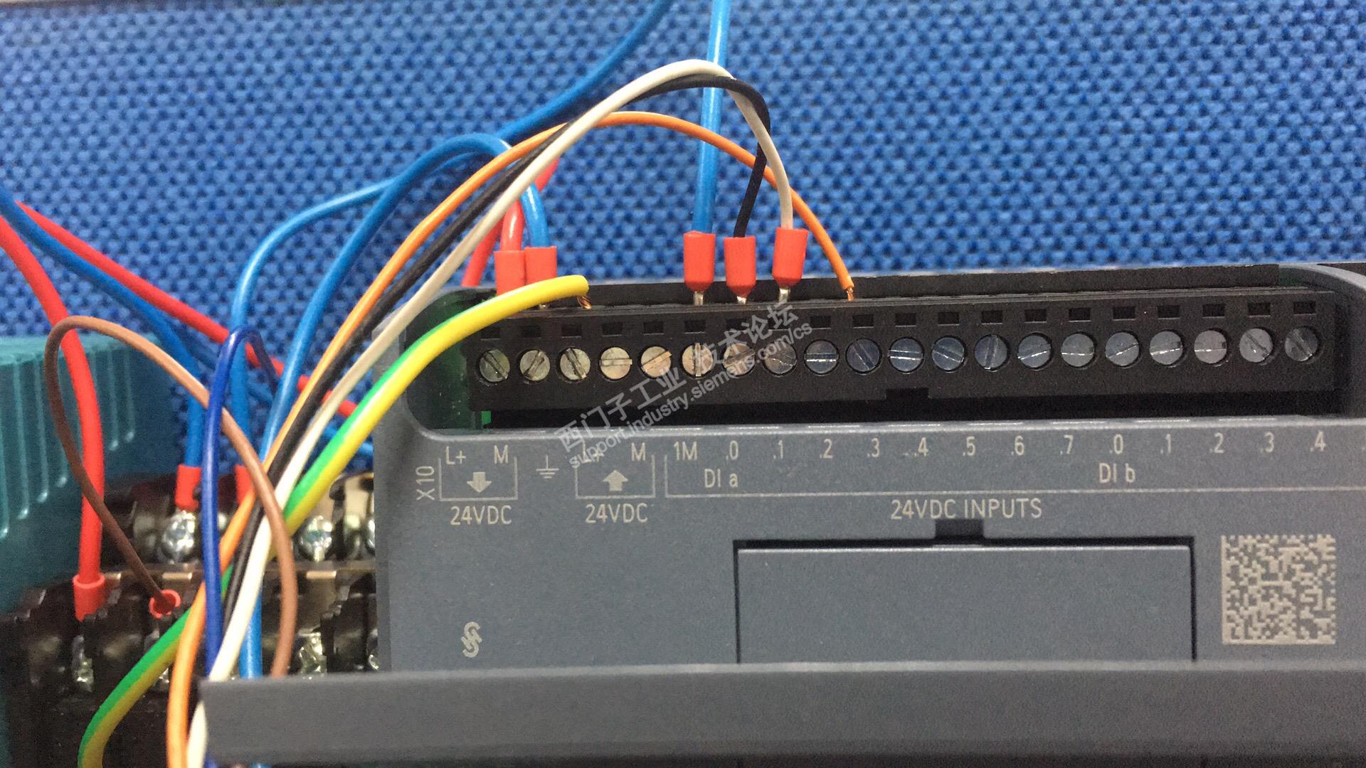

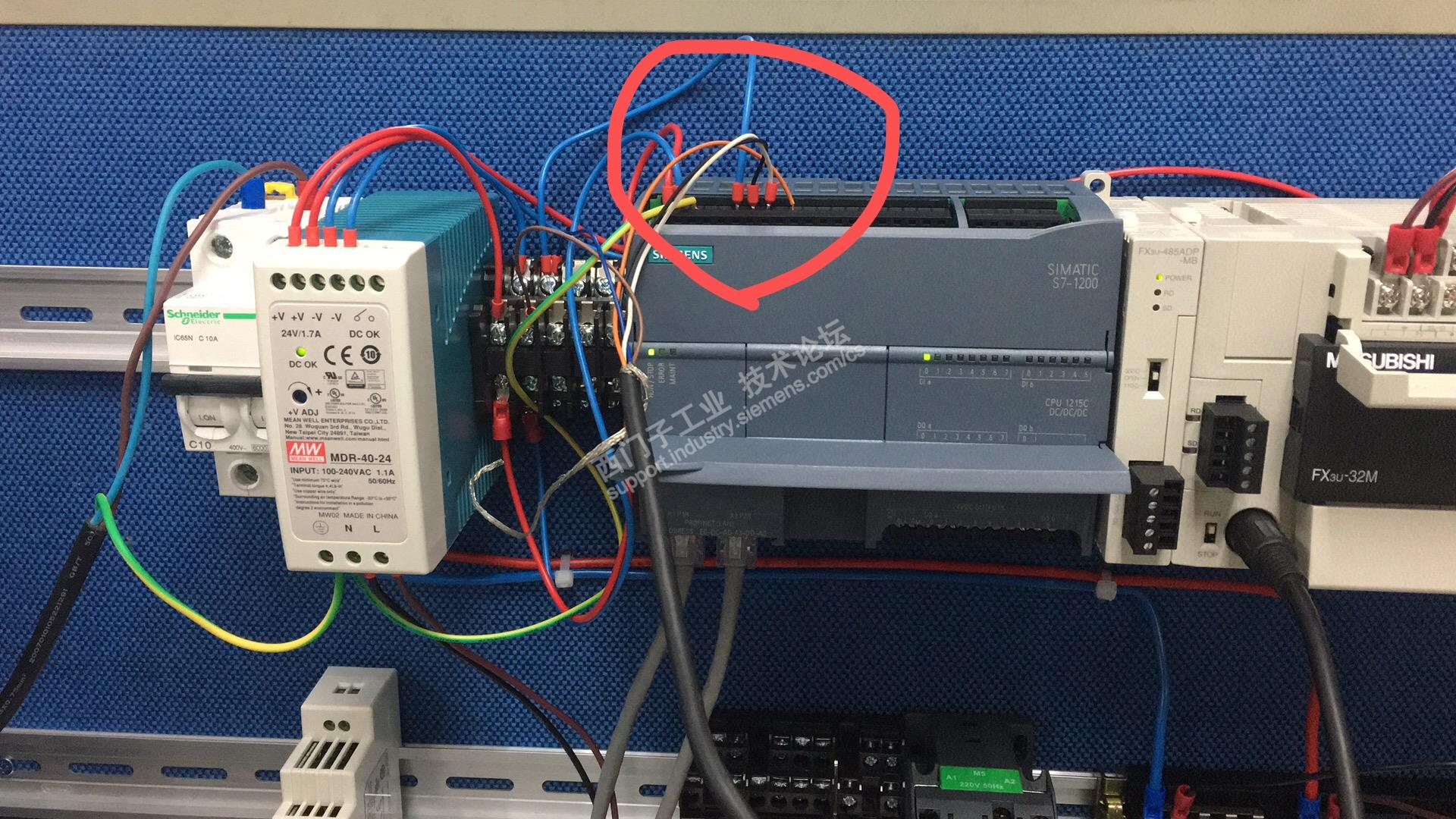

首先感谢小哥,还帮忙截了图。真是太感谢了。我接线如图所示。没接错。
