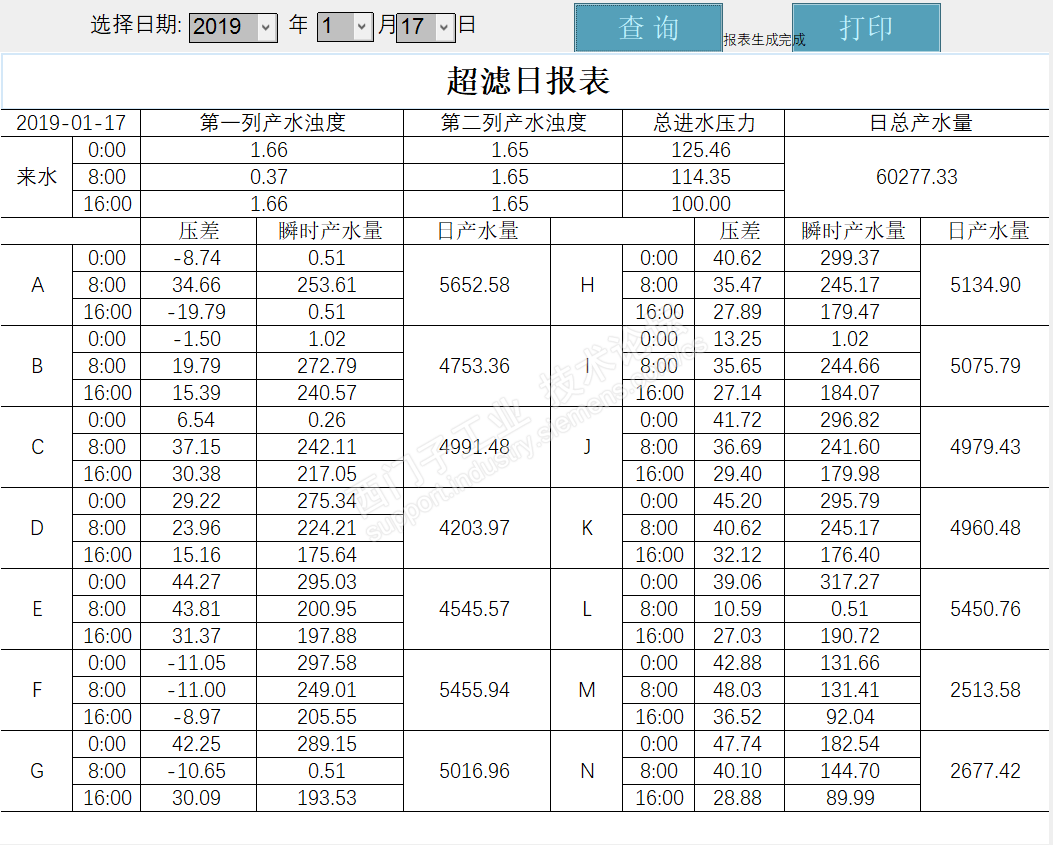

10.4运行效果
运行起来之后效果还是可以的,打印按钮是利用空间的导出功能,直接打开EXCEL软件,在软件里面显示表格数据,然后利用EXCEL可以另存为表格文件或者进行打印,最好根据报表的格式,先调整好打印布局,然后直接打印就可以了。
后面再给大家分享一下用变量归档做的月报表,嗯,先剧透一下,效果不是很理想哦......
