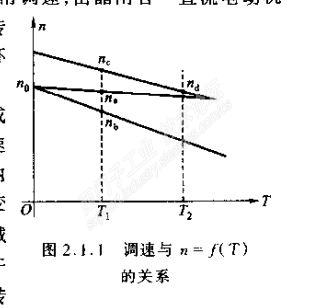

以下是引用volcanol在2019-02-02 10:16:05的发言 >
我这个以前对电机的这一套理论就是模模糊糊。现在在努力充电的过程中。
书看了一点,感觉难度挺大,很抽象。
我感觉我现在没有完全入门主要是我个人的观念还没有转变过来。
不太适应电机动态过程,那些什么图我看起来很费劲,很难理解。
比方说这个最基本的图,我就不是很理解。
假设我们是变速的水泵,电机的输出转矩一定,等到电机转速稳定后,如果我把变频器的输出频率增大,是不是可以增大电机的转速呢?
按照电机  n = 60f/p  来说频率增大,n应该增大。 但是按照上面这个图,如果转矩不增大,n就不会增大
。 很迷惑。
嘻嘻,应该这样来理解典型的泵类负载。它不是恒转矩负载,而是变转矩负载,所以,转速提高,负载转矩也会变化的。不过,只要负载转矩小于电机的额定转矩,提高转速以后,虽然转矩变大了,但速度仍然可以达到新的稳定值。除非电机过载了;
另外你所示出那个图,也没问题呀。横坐标是转矩,纵坐标是转速,转速升高,那条负载曲线就平移向上了。没问题呀。负载不变,速度提升。在T1或者T2的负载转矩下,可以有n条对应的转速族曲线呢。这就是电机转速和转矩关系的调速特性。
