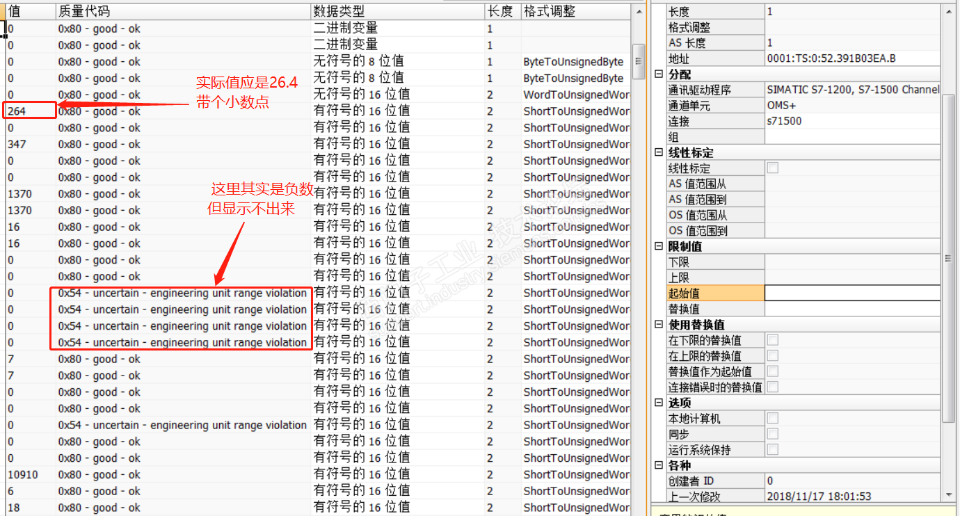

这里截了个变量管理里面的图。
如下图,264的值在变量记录里应该记作26.4
下面的框,实际值是负值,但是这里显示出来是uncertain
这两个应该如何设置呢?
