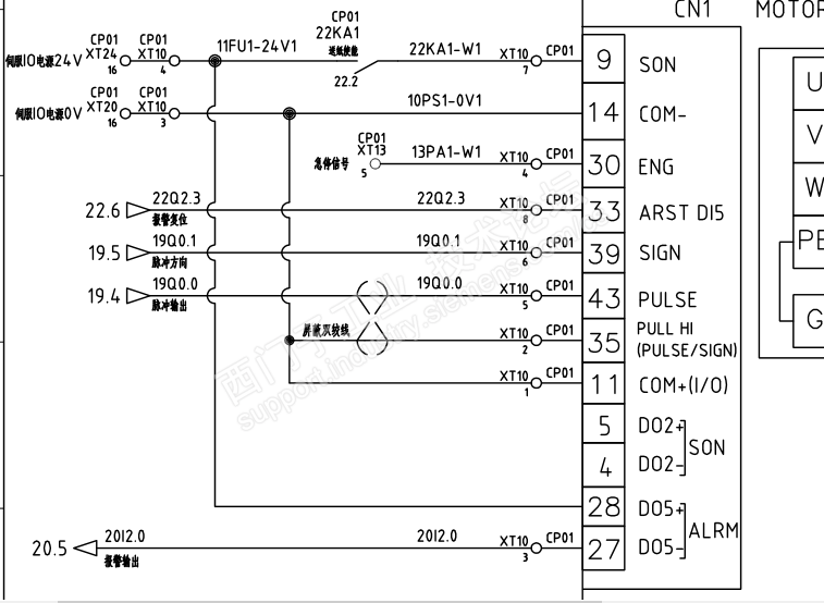

回复:关于台达b2伺服的io点接线
leon华
    44
注册时间:2018-08-26
发布于 2019-02-03 11:19:09
2楼
以下是引用星动行働在2019-02-03 11:00:58的发言 >1楼
 我曾经在现场用过的台达伺服接线,供参考
 建议楼主参考已使用的项目案例。
你这com+跟com-接了开关电源的ov,这样会有回路?
