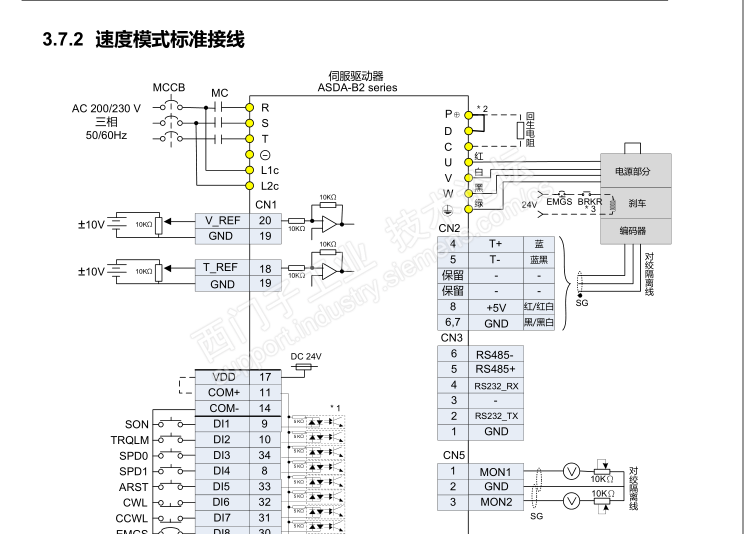

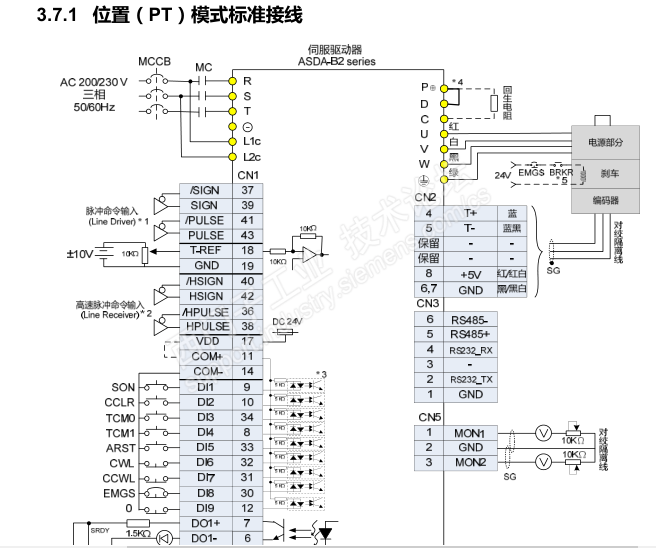

以下是引用星动行働在2019-02-03 11:35:06的发言 >4楼
你看手册上三种标准接线方式,COM+都是电源正,要想实现楼主您那样的接法,可以参考我之前的图。
以下是引用leon华在2019-02-03 11:19:09的发言 >:你这com+跟com-接了...
引用详细内容:
你这com+跟com-接了开关电源的ov,这样会有回路?
是不是你的com-不接0v,也能正常工作?
