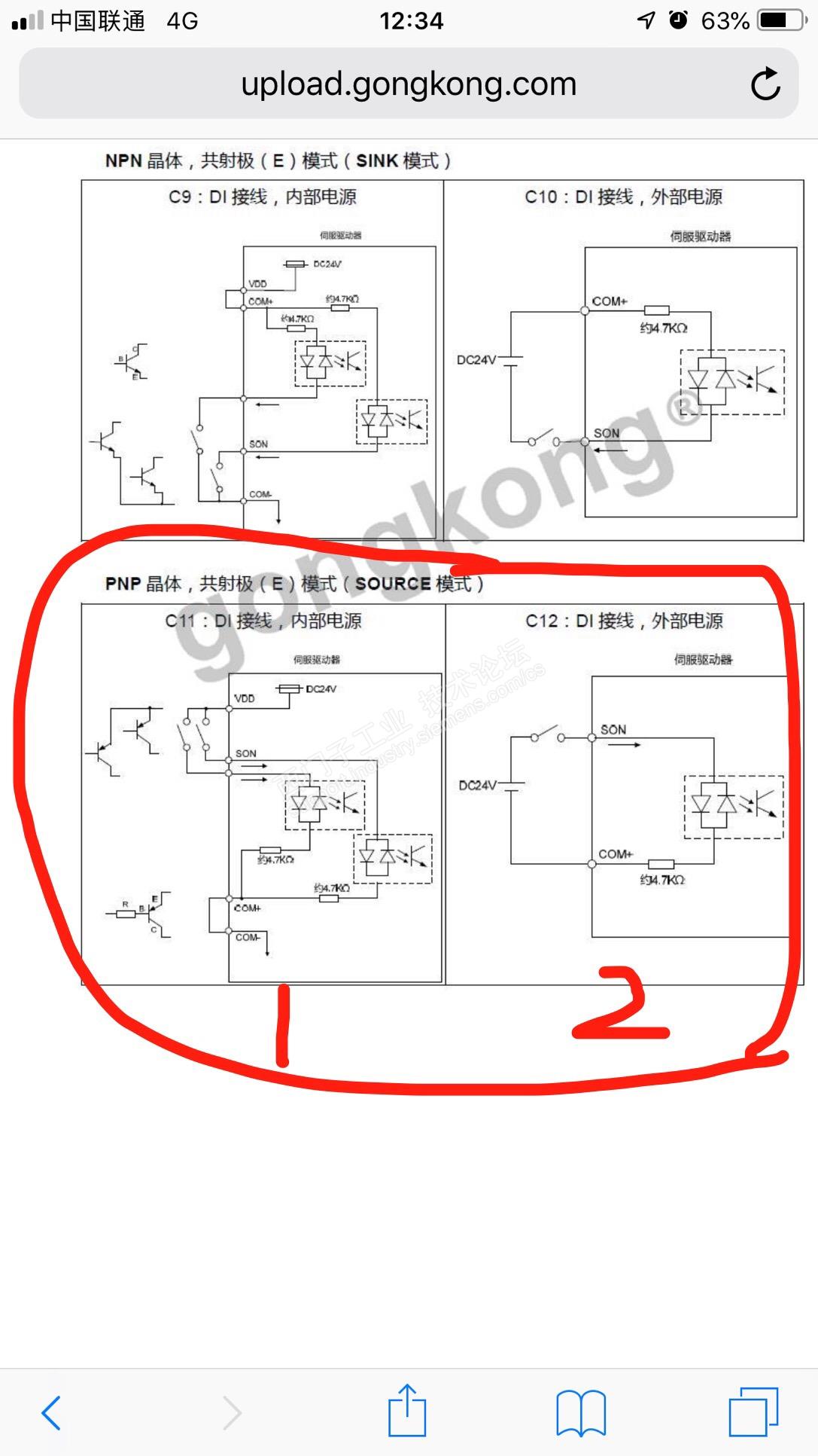

回复:关于台达b2伺服的io点接线
leon华
    44
注册时间:2018-08-26
发布于 2019-02-03 12:38:52
10楼
以下是引用星动行働在2019-02-03 12:00:18的发言 >7楼:son 如果是接电源正,com+ 和com-一起接负。至于com-不接,伺服是否正常工作,我没有试过。关键需要有台达端子内部隔离回路图。
我明白了,你的图是用的伺服的内部电源是吧,就是这图一这样吧,我说的是用外部电源,图二的接线
