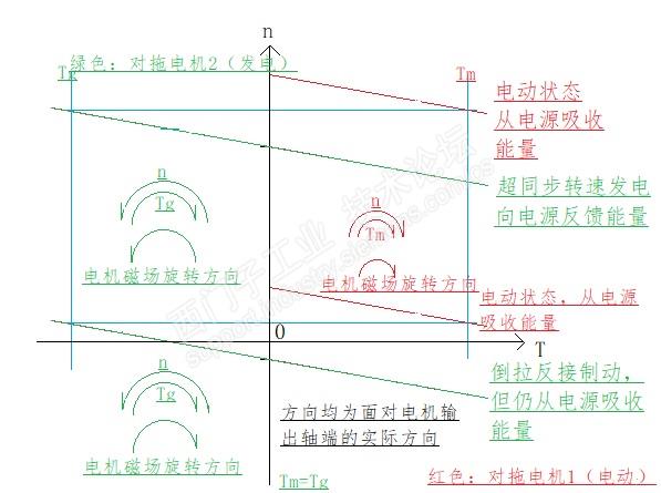

发个图片帮助说明一下我的观点吧。
