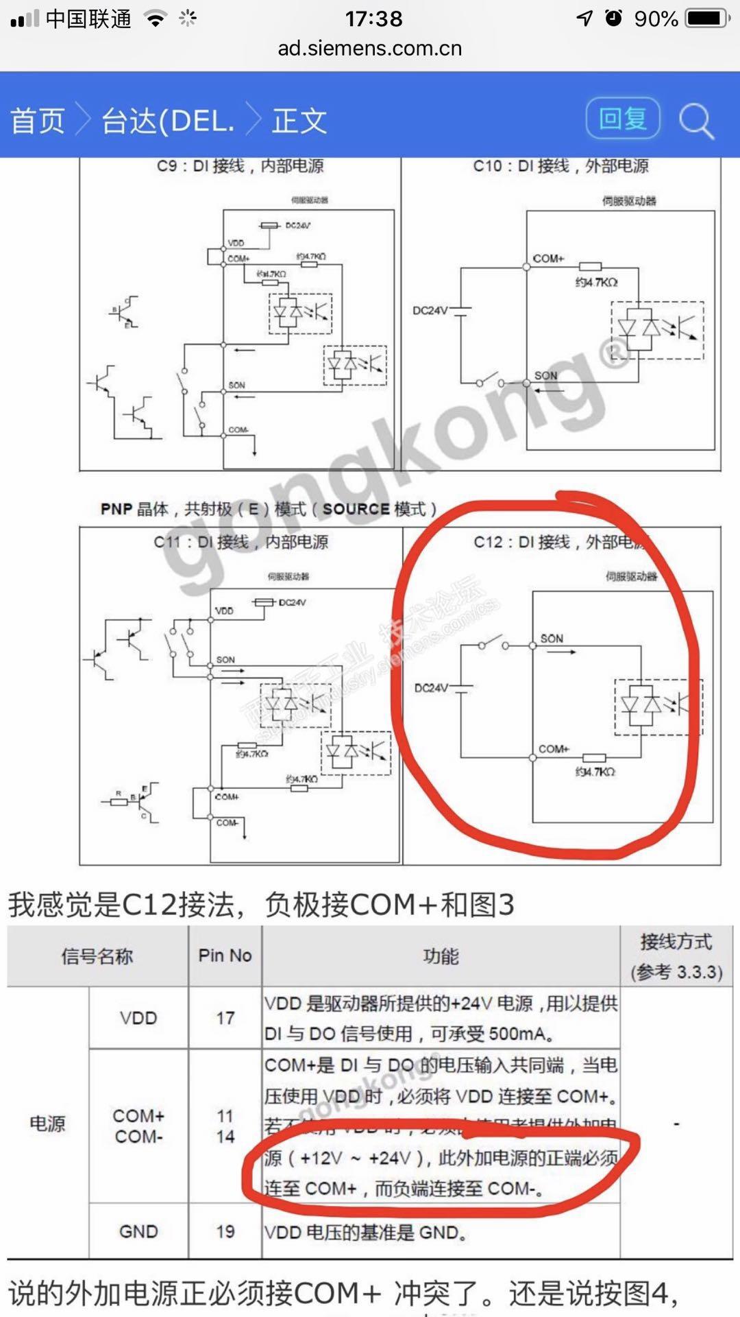

以下是引用芳季在2019-02-03 17:36:48的发言 >11楼
图示已经很明确啦。外部电,内部电,正输入,负输入,怎么组合都可以用。你又不说明你什么问题,都不知道你差什么。
芳大没看到两个红圈吗
