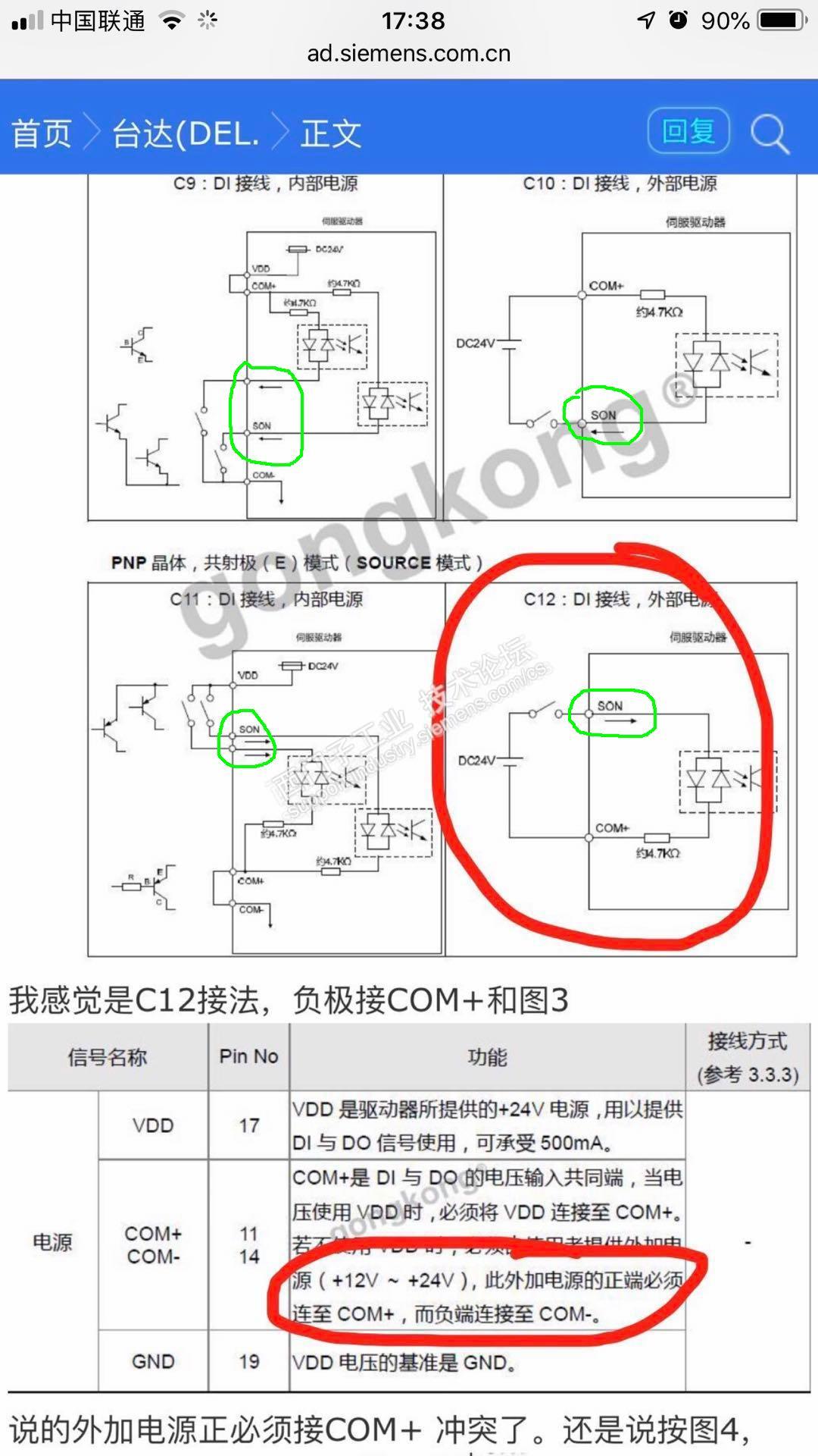

回复:关于台达b2伺服的io点接线

我的绿色圈圈所指,反映了光耦可以接受两种方向的电流。这个足以证明一些事了。
而你下面的附图,我不知道整个表的背景是什么,可能是在npn下它必须这么接,只是用npn为例。
再加上,你看电路原理。光耦电路部分跟电源部分都没有什么连接的。用外部电源还是用内部电源,光耦都不知道,反正有电流过来就工作。
我不讨论是不是有矛盾。只是目前证据显示内外电源正负输入四种搭配都成立。而我常用的伺服变频都是这样的输入电路结构,都是四种搭配都成立。因为我是fx和200两种plc都是使用相同的变频伺服。这事情我会特别留意,保证两种plc驱动的驱动器有良好的互换搭配性。
