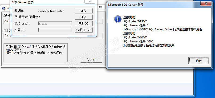

以下是引用zhangli0在2019-02-06 20:32:18的发言 >1楼:你重新启动虚拟机,然后直接拷贝项目文件夹到虚拟机外的硬盘上。
意思是,把项目文件复制到其它位置,然后再从这个项目文件进行项目文件复制?
这是什么原因呢,为什么需要这样操作呢
刚试了一下,这样复制的时候会提示如下图的错误:
sql连接失败,。。。。。
拒绝访问指定的数据库
计是不能直接访问wincc的数据库的缘故
