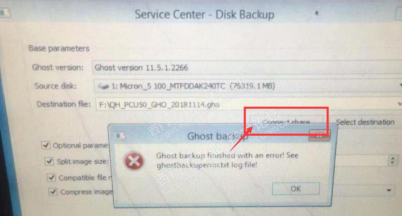

我们有台840DSL V4.5,和楼主一样系统的设备。春节检修时想备份一下硬盘,用16G的U盘备份,遇到和楼主一样的问题,改用移动硬盘插在前面板U口上,结果速度太慢了,看时间得几个小时。没办法拆硬盘备份。
发现个问题,我们有很多V2.6版本的840DSL,服务中心与V4.5的界面不同。V2.6是可以设置通过网线备份到笔记本的共享文件夹中的,但前提是进入服务中心以后,PING 192.168.214.241是通的。
V4.5这版本当不进入服务中心时,在WINDOWS界面或者在OPERATE HMI界面时是可以PING 通的。但进入服务中心就PING不通了,修改网络为系统网络也不行,这样就没法通过网线来做GHOST。
感觉没有以前版本方便了,需要如何设置才能通过网线来进行GHOST呢?
下面这个按钮应该是设置网络共享文件夹的,但由于网络PING不通,无法使用。
