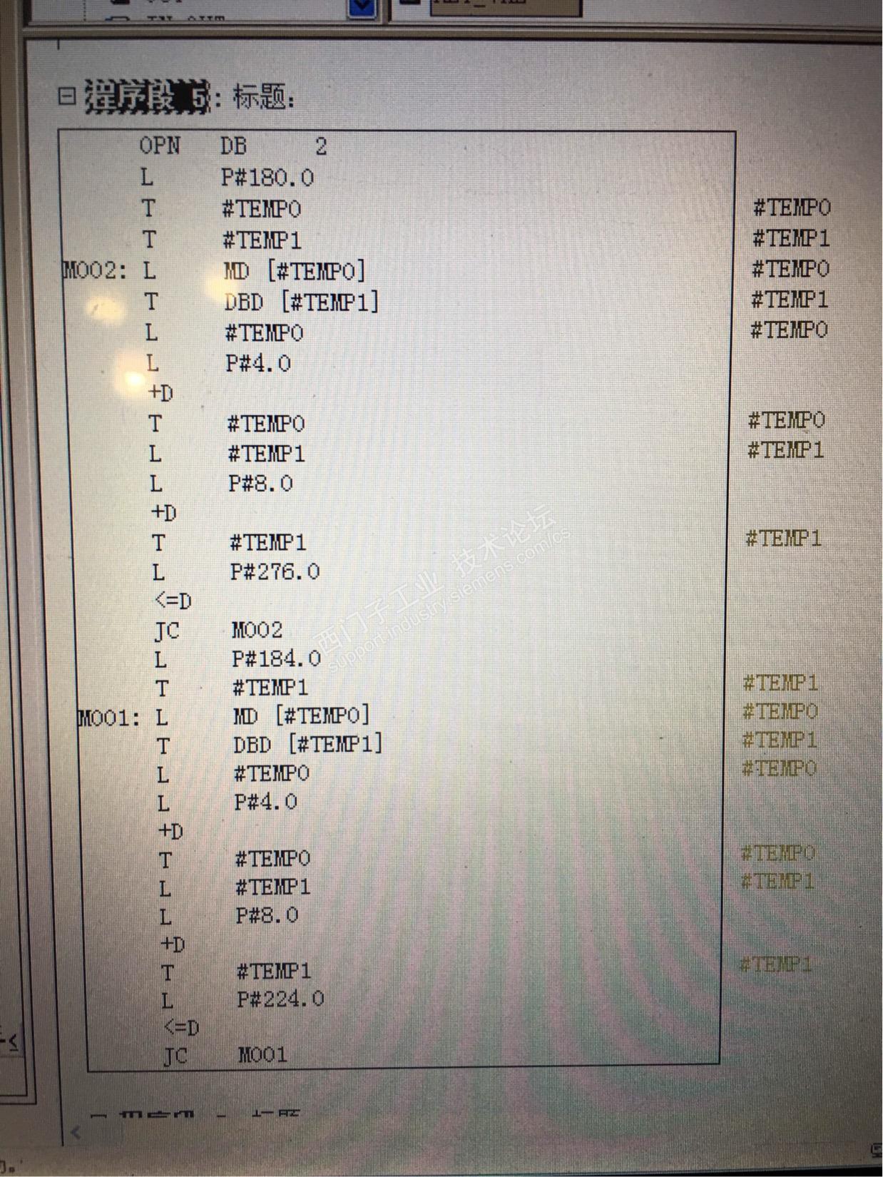

840D 系统,700558报警,变量表监控DB2.DBX227.2为1,程序中没找到此地址,请教大家?
