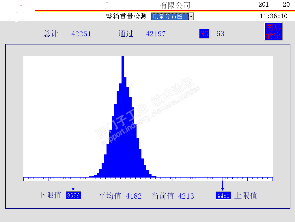

中值计算能得到两个结果:众数和极差。动态秤的平滑段采集到的数据一定是正态分布,而不是偏态分布; 在正态分布中,众数和均值基本相等,均值计算复杂度小得多。
下面是对42000个被测产品重量数据的品质分布图分析:
自然现象中,正态分布占多数,均值更有意义。极差在一定程度上反映了数据的离散程度,就是我们常说的3西格玛还是6西格玛(或者6s);它是采集上来的原始数据,没法通过编程来改善,只能靠硬件,比如机械设计、电磁屏蔽消除干扰等。
中值计算用在偏态分布才是合适的,比如国民收入,中下层特别多,但统计局只会公布均值,不会公布中值。
一切数据分析的基础是数据可视化。
