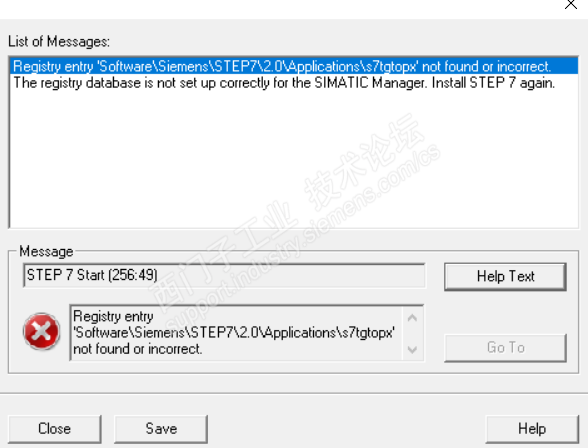

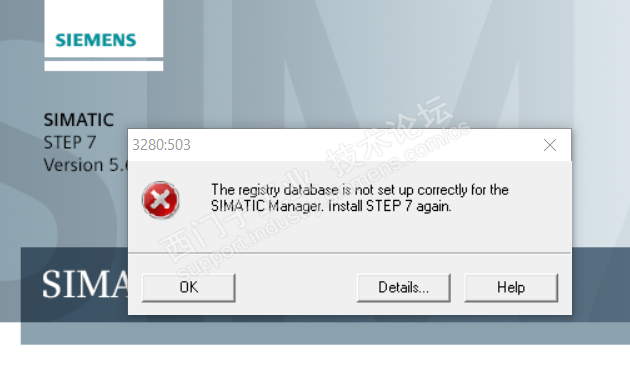

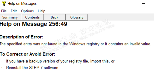

公司电脑设置的自动更新,今天上班打开电脑自动更新了KB4480966 (OS Build 17134.523),结果Step7就报注册表故障了,
按提示重装后还是报同样错误,于是卸载此更新,再重装step7,就正常了。
