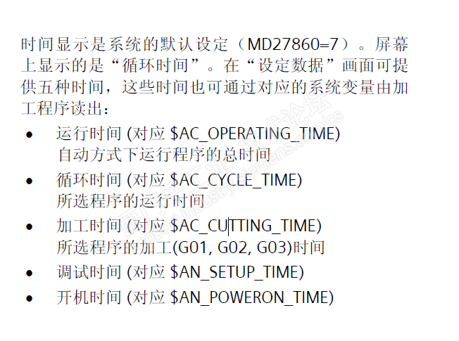

回复:840D SL 加工程序记录时间。

你应该是要循环时间吧
