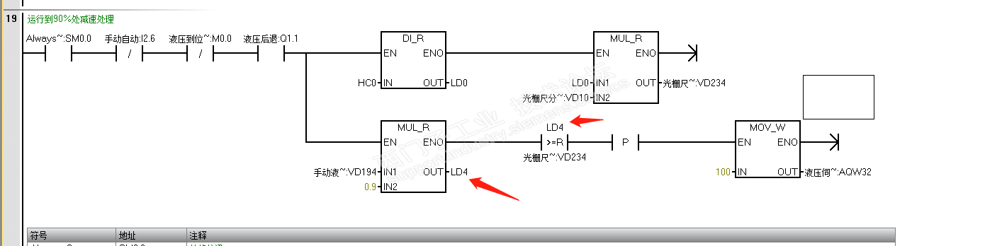

回复:PLC非致命错误,存在非法数字值,检查程序比较为两个浮点数,麻烦大家帮忙看一下事什么原因
haoge424
    122
注册时间:2017-05-21
发布于 2019-02-14 10:22:56
如下图所示,将第二个分支,LD0更改为LD4,PLC不会再报非致命错误!!
为什么会出现这样的情况呢?
