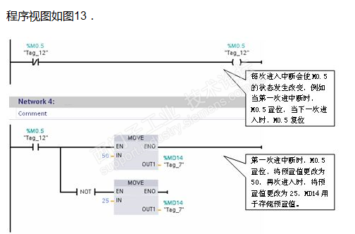

以下是引用Hery_Han在2019-02-13 16:49:05的发言 >5楼
你觉得同时接通,这只是因为监控刷新的慢导致的,实际是M0.5这个点在不停的变换状态,每个扫描周期改变一次(程序段一的功能就是取反M0.5)
我这是在做高速计数器的学习文件时,跟着文件里面做的一个例子,例子如下:
假设在旋转机械上有单相增量编码器作为反馈,接入到S7-1200 CPU,要求在计数25个脉冲时,计数器复位,置位 M0.5,并设定新预置值为50个脉冲,当计满50个脉冲后复位M0.5,并将预置值再设为25,周而复始执行此功能。
这是这个例子的图。它上面的解释我没看明白。于是我跟着这个步骤,写了这个程序,确实能运行,但是不知道原理。所以来这里求教各位
