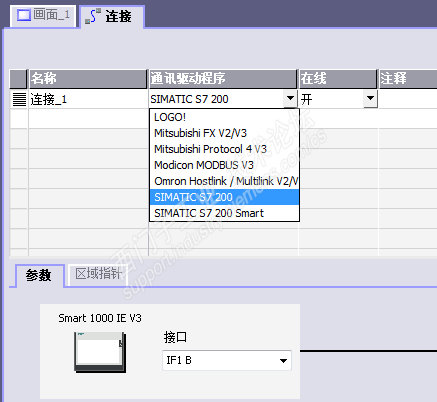

以下是引用zhangli0在2019-02-12 16:43:21的发言 >1楼
1、你的屏链接的非西门子plc,对方也支持422的时候,可以用这个协议
2、从图上看你的屏只能走一个通讯协议,除非你的两个口是隔离的。
3、屏的功能相对简单,不支持自己编写协议,如果要做,你可以选择屏支持的协议。
4、内部变量是和外部变量相对的,内部变量只是在本地运行,不需要和其他的设备进行数据交互的,相当于函数的内部变量。外部变量就是需要和plc等其他设备进行数据交互的。
1、也就是说在连接中通讯驱动程序下列出来的设备才可以是吧?
2、我选的是Smart700IEV3 只有一个以太网口(编程用),一个485口(PLC通讯),西门子有三个口的屏吗?
3、屏支持的协议在哪里可以看到呢?
4、内部变量的运用可以举个例子吗?
谢谢版主的赐教!谢谢
