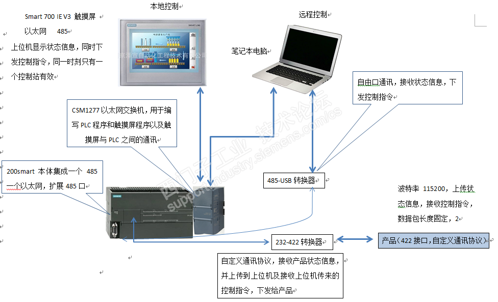

以下是引用Zaxife在2019-01-23 09:18:54的发言 >2楼:对于精通的人,且设备都是自己做的,是能够做得到的,但是做出来的效果可能不是你期望的。 对于问出这种小白问题的你,我建议你还是放弃这样做,因为你的能力可能无法在规定时间内做出来。建议还是增加一个cp243-1扩展模块跟电脑通讯。 就单单485转424这块都有不少问题了,更别说还要多主多从了…
这样做您看行吗,PLC的扩展485口与产品通讯,协议在PLC中解析,然后将数据存到V区中,PLC的本体自带的485口与上位机通讯,走自定义的通讯协议。以太网交换机的作用有2个:1用于上位机向PLC和触摸屏下载程序,2、用于触摸屏和PLC通讯。原理图如下,恳请老师指点
