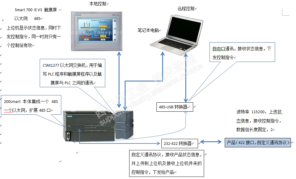

以下是引用YUKJ在2019-01-29 09:55:16的发言 >5楼
 仗剑行天涯81:                                                    屏直接和产品(422接口)通信,由于通信协议是自定义,触摸屏中可以编程解析协议的代码吗
目前,采用422通讯的设备绝大部分是日系产品,这样产品一般都带有某种通信协议,当然这些通信协议是不容易与西门子系产品轻松配合的,要配合一般得采用自定义通信协议。  部分日系触摸屏带422通讯口,它一般是支持日系常用的通信协议的,这种触摸屏一般也带485/232通讯口,部分带以太网口。日系触摸屏差不多都支持西门子系产品所采用的通信协议。
我的产品是要测试的东西,是研究所自己做的,协议也是自己定义的。测试设备包括触摸屏和PLC确定用西门子的,不知道6楼的方案是否有问题,恳请大神指点
