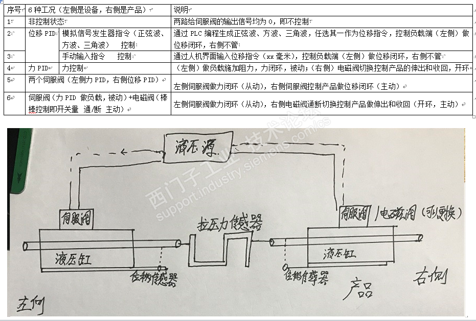

以下是引用holdkcsxyz在2019-02-14 16:45:51的发言 >8楼
程序这么多要看很久!描述下程序的详细思路吧,上面的太笼统,有示意图最好,就一个液压缸吗?用的是模拟量的输入输出吗?还是其他方式?用200做信号发生器效果能好的?
老师,新年好。上面是示意图和说明,伺服阀和位移传感器都是模拟量正负10V的,力是双向的。信号发生器,就是通过软件编程生成幅值可调的正弦波,作为位移指令,也就是模拟随动系统,测试液压缸的跟随特性。恳请赐教
