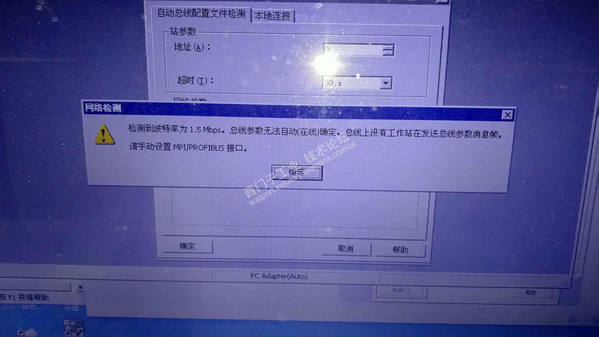

春节后开工,一台单通道840D报警120202,看着NC模块数码管频繁交替跳闪1   6,左排指示灯POK  NF亮, 右排指示灯全亮。
看着led指示灯状态不对,就做了nc总清。nc总清后数码管可以显示到 6,左排绿灯POK 和右排红灯PS亮,其它指示灯不亮了。
看右排红灯PS亮应该是plc停止工作了,就做plc总清。发现 用S4开关  2  3  2位置切换配合复位按钮的方法,PS灯状态一直常亮不闪烁。
用STEP7 适配器也不能找到plc.   OPI  MPI  DP   端口网络侦测波特率为1.5M或者187K,但是都没有消息帧。断开OPI 和去plc模块的电缆,还是仅POK  PS灯亮。
观察一台双通道的840D,断开OPI 和去plc模块的电缆后,可以正常显示,绿灯POK  PR亮。
OPI电缆也更换了,插头和插头开关也检查了,仍然报警120202。
期间设备断电上电很多次了的还是不行,请问各位高手,还有什么方法可用吗。S4开关其它位置是做什么用的呢。
