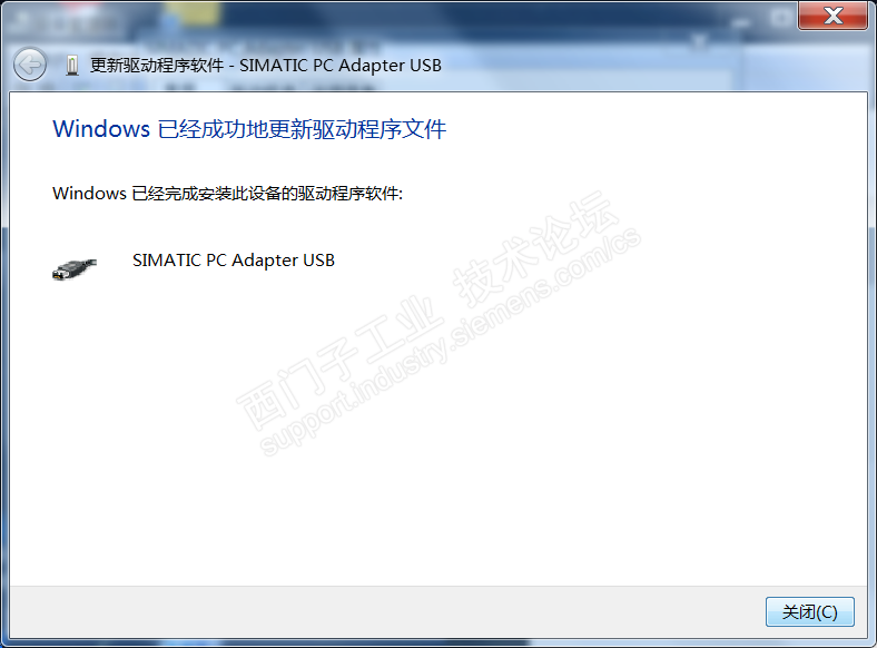

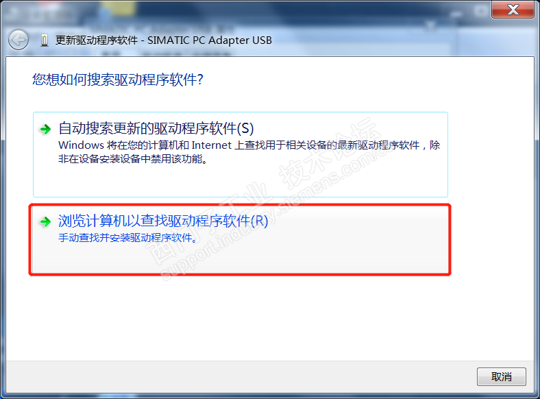

网上买了一根200和300的通用编程电缆(非西门子原装电缆,我的笔记本可以使用PC/PPI电缆)。插上我的笔记本电脑,没显示SIMATIC PC Adapter USB的驱动,MPI指示灯没亮。说明编程电缆的驱动没安装。插上台式电脑,自动安装驱动,MPI指示灯亮了,上下载通信没问题。插上别的笔记本电脑一样可以使用。说明问题出在我的笔记本。
使用驱动精灵查找,显示驱动都已安装,驱动精灵无法帮助安装SIMATIC PC Adapter USB驱动。
下载西门子的pc_ad_usb_v12.zip驱动没安装成功,不是西门子的原装电缆,安装西门子的驱动估计没用。
建议使用西门子原装的编程电缆,原因如下网址:http://www.ad.siemens.com.cn/productportal/prods/s7-200-portal/micropower2013/s7-200/communication/programming/cable/y_siemens_cable.htm
寻求店铺的技术支持,解决过程如下图:
