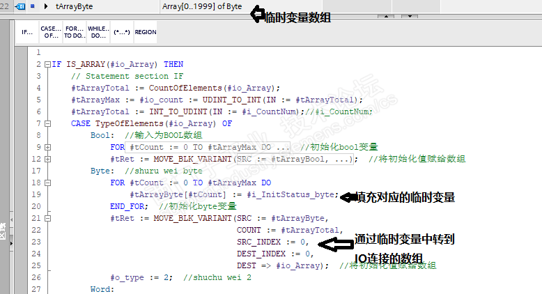

我做了一个快速填充功能块(也可快速将数组初始化),通过临时变量来中转一下,大家看下是否有更简单的方法实现这样的功能,如下图
