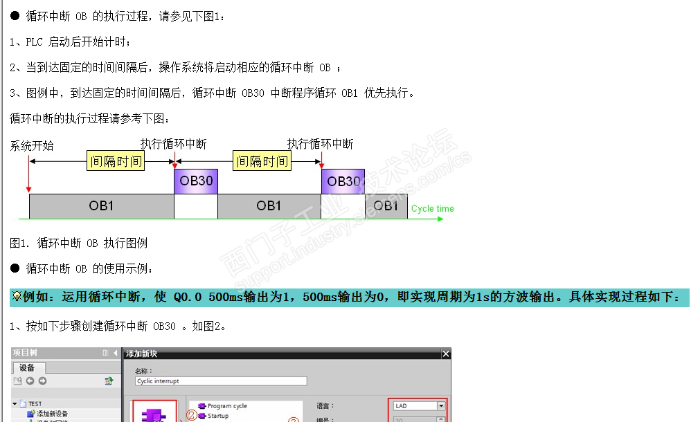

http://www.ad.siemens.com.cn/club/bbs/post.aspx?a_id=1205522&b_id=3&s_id=1&num=2#anch
以上938指教的
以下官方的
