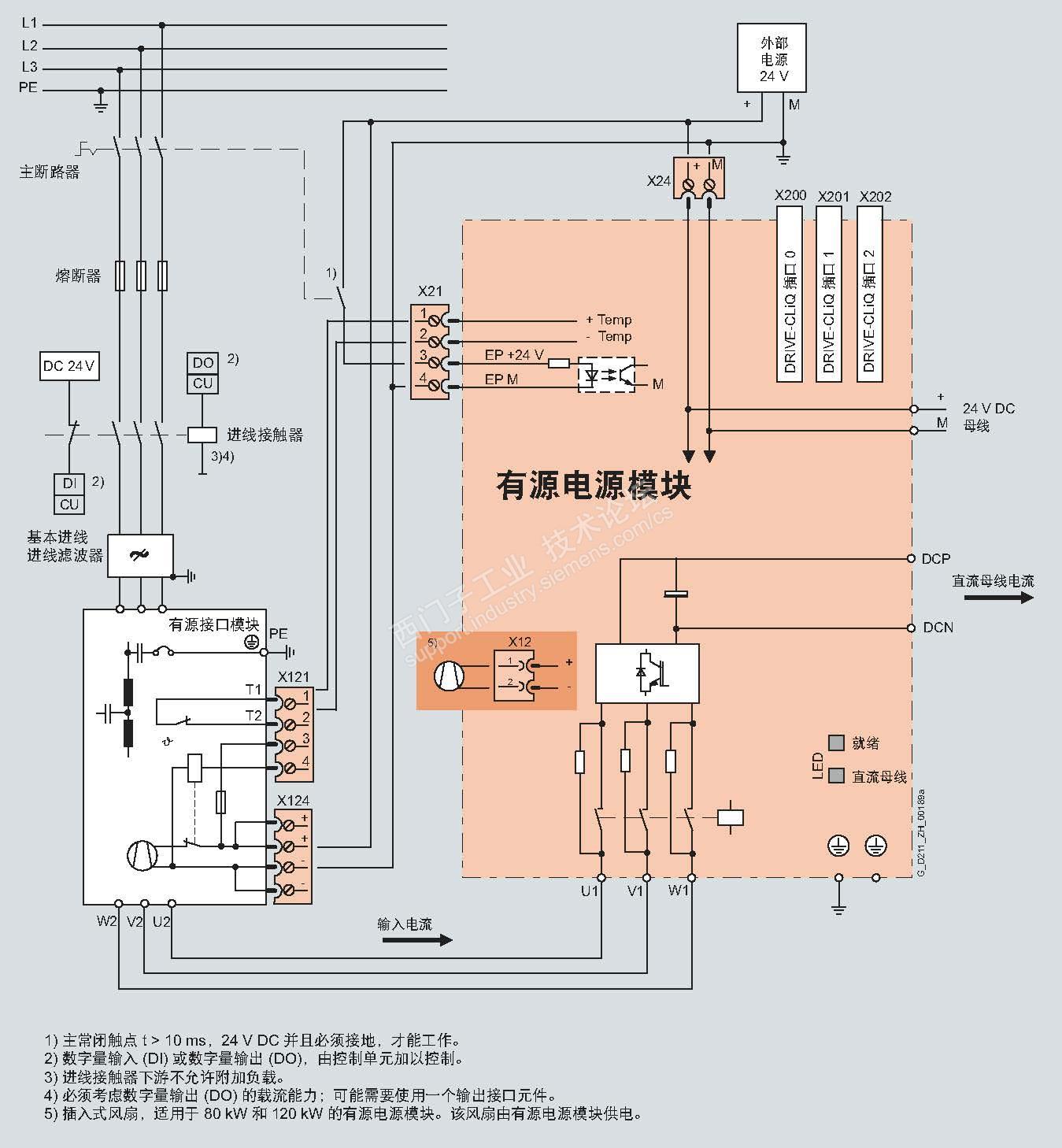

嗯,还真的是叫“书本型”的。而且通过上图,它的输入侧可以直接连。无需加东西吧?
