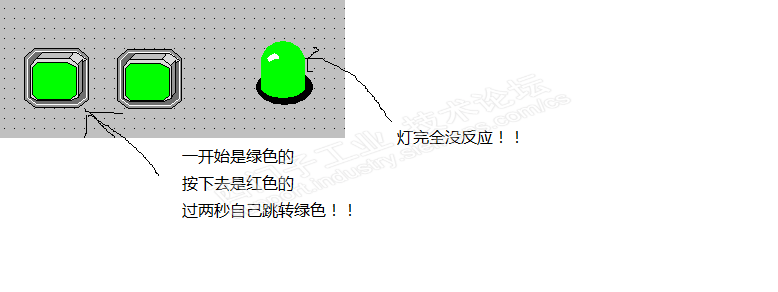

本人PLC是CPU 224XP,组态王是6.53版本
我采用的是  PC/PPI通讯(一根),一头USB接电脑,一头RS485接PLC

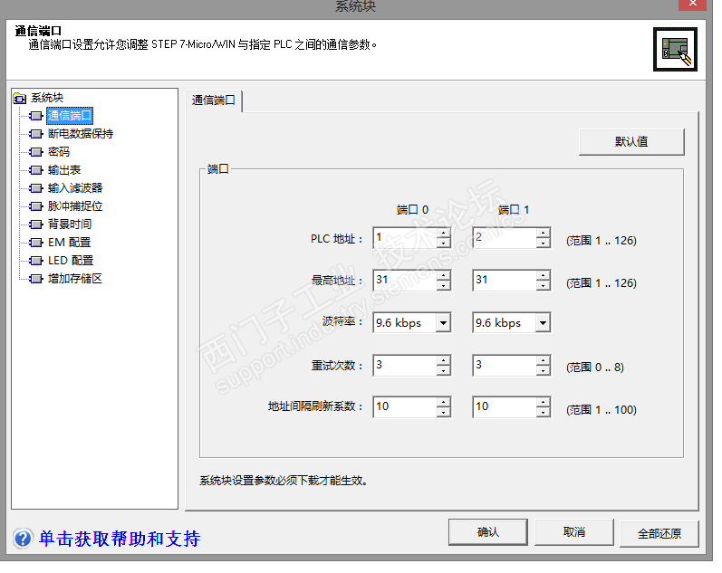

PLC里面的参数设置:

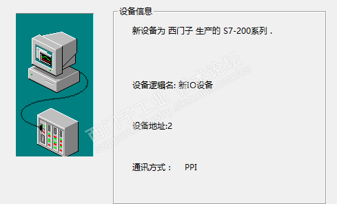

接下来是组态和PLC之间的参数设置:
波特率是9.6     COM端我是根据电脑分配选择:COM3端    地址:2
然后,PLC里面的程序是:一个简单的自锁控制
组态是:
最后我通过组态王的信息窗口:
我已经把编程软件关掉才运行组态王的!!!
那么问题来了:
1、组态王信息窗口显示我通讯成功,可是为什么我按I0.0还是无法控制灯q0.0亮?而且我按下按钮,过几秒它自己跳回原来状态,而且程序还是没反应(如果通讯不成功,我按下按钮,它颜色应该是变了不会跳转回来,而且程序没反应)
2、组态王和PLC的参数是不是哪里设置错误了。导致通讯不成功,麻烦跟我说一下!!
调试好久都找不出原因,实在没办法才来麻烦各位。  麻烦你们了。
