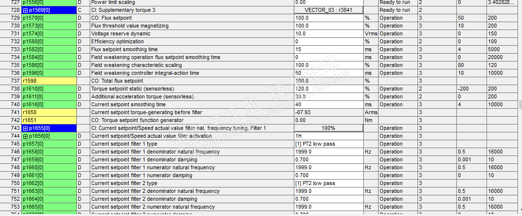

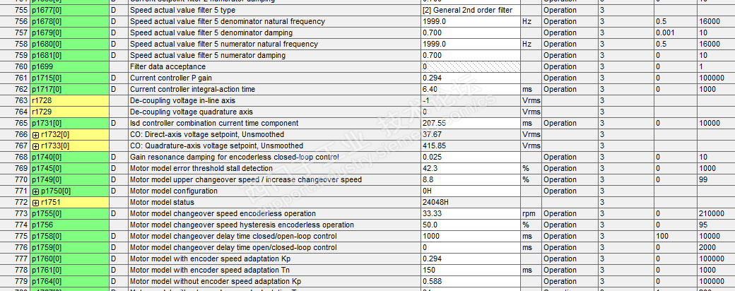

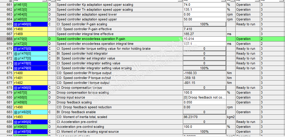

回复:S120提升机应用,低频3.5HZ电机有时出现拉不动溜车现象

部分参数如图
