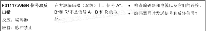

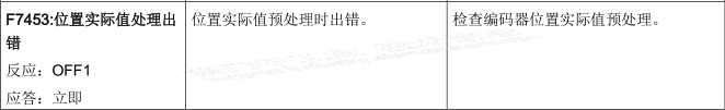

检查一下编码器的连接

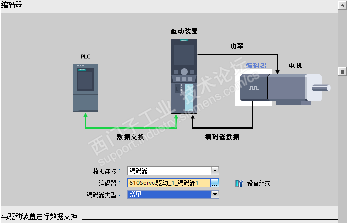

左侧项目数中,工艺对象里面复查一下,编码器的硬件接口组态是否与实际一致
