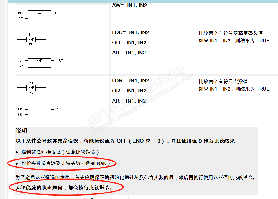

回复:PLC非致命错误,存在非法数字值,检查程序比较为两个浮点数,麻烦大家帮忙看一下事什么原因
haoge424
    122
注册时间:2017-05-21
发布于 2019-02-18 08:16:21
11楼
以下是引用芳季在2019-02-16 19:51:55的发言 >10楼
并非上级子程序,而是同辈子程序。
同辈啊,相同辈分的,同一个爸,或者同一个爷,又或者同一个曾祖等等的子程序。这些子程序会共享相同的L。
触点不成立的时候
就是你图中2.6 0.0 1.0这三个条件造成断开时候。
你试试再理解理解?
以下是引用haoge424在2019-02-16 08:26:12的发言 >:季侠好,下图为您说...
引用详细内容:
季侠好,下图为您说的上级子程序,我在里面大量的引用了未定义的LD存储器作为累加器使用,LD0LD4都使用了。
再就是触时不成立时,比较非法有点理解不了
对对对,这就是一个子程序中的,是同级,是上个程序段,因为上个程序段LD0可能存在非实数,触点不成立时,未对LD0重新赋值,但执行了比较指令。。好的,谢谢季侠
综上所述,如果对L存储器变量先声明类型,再使用,可避免以上情况的发生
