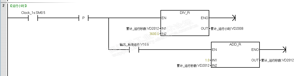

上图中VD2012累计到 1.677722E+007 时会停止计数 再也加不上去了

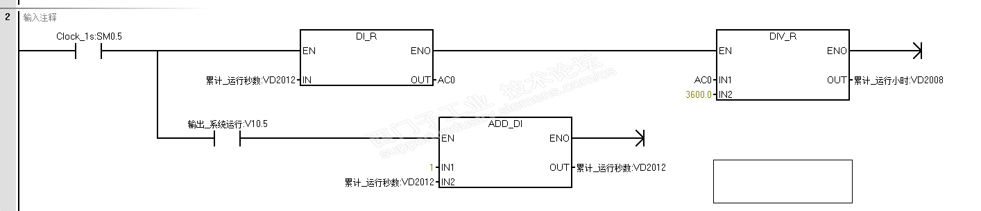

改成下图后就可以了
