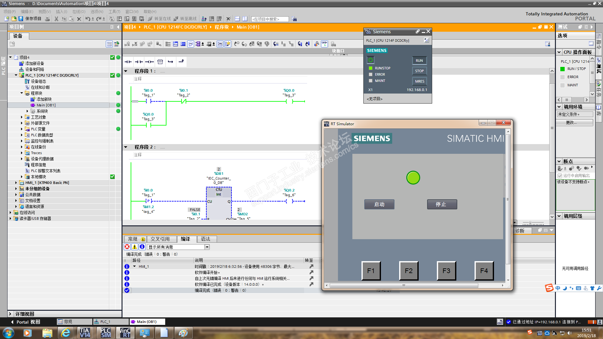

用博途V14和PLCSIM 14SP1进行仿真,选用S7-1200设备仿真响应很慢
智智栀子
    16
    13
注册时间:2015-11-12
3217
2019-02-18 15:54:05
控制面板中设置PCPG端口选用 PLCSIM.TCPIP.1
点启动要好多下,而且是没有规律的。才能输出导通灯亮。如图1,点停止也是这样,也要一直点很多下才能灯灭。这是什么原因啊,是不是设置传输通道端口之类占用着太忙了呢。我在下面程序中用上升沿监测按得启动按钮的次数,有时后检测到上升沿,但是灯也是不亮的。还感觉好像时序之类的问题。但同样的设置方式,用S7-300进行仿真就没有这个问题,是300和1200的端口功能不一样协议不同导致的么?另外300的仿真器和1200仿真器是不一样的,要不是仿真器内部端口设置的问题?怎么解决???
目前,把程序中的I0.0和I0.1改成临时变量就好了,可是我不懂原理为什么啊
