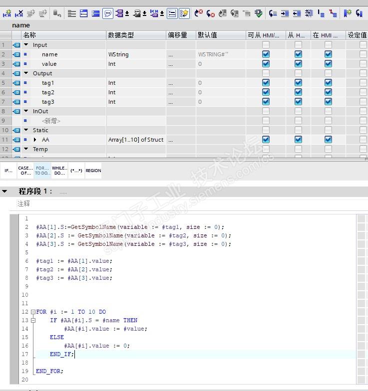

回复:关于博图环境下,scl的符号寻址使用方式。怎么直接寻找一个变量

以下是引用ETD在2019-02-16 21:56:17的发言 >6楼:类似这个效果么?
引用6楼详细内容:
类似这个效果么?
过程供参考
