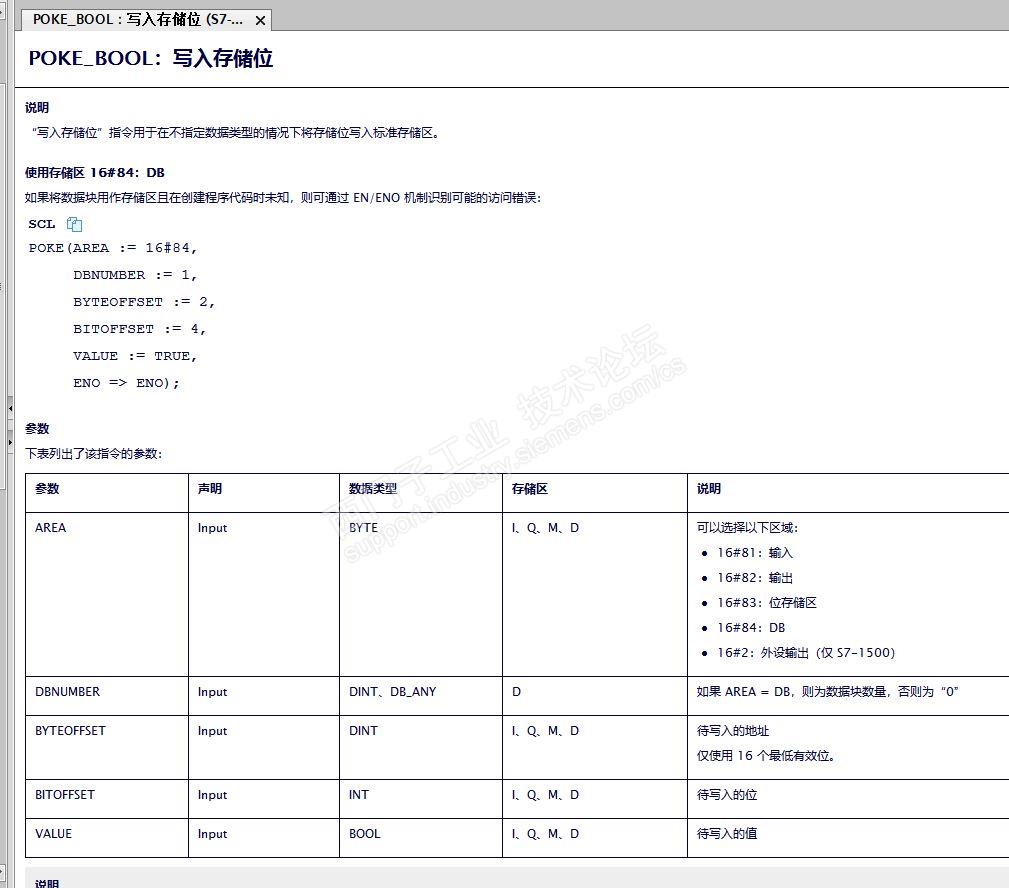

以下是引用寻仙在2019-02-19 12:39:32的发言 >1楼
看一下这几个指令
感谢您的回答,您给出的这几个指令是1200/1500里用的,我的这个程序要用在300PLC里
