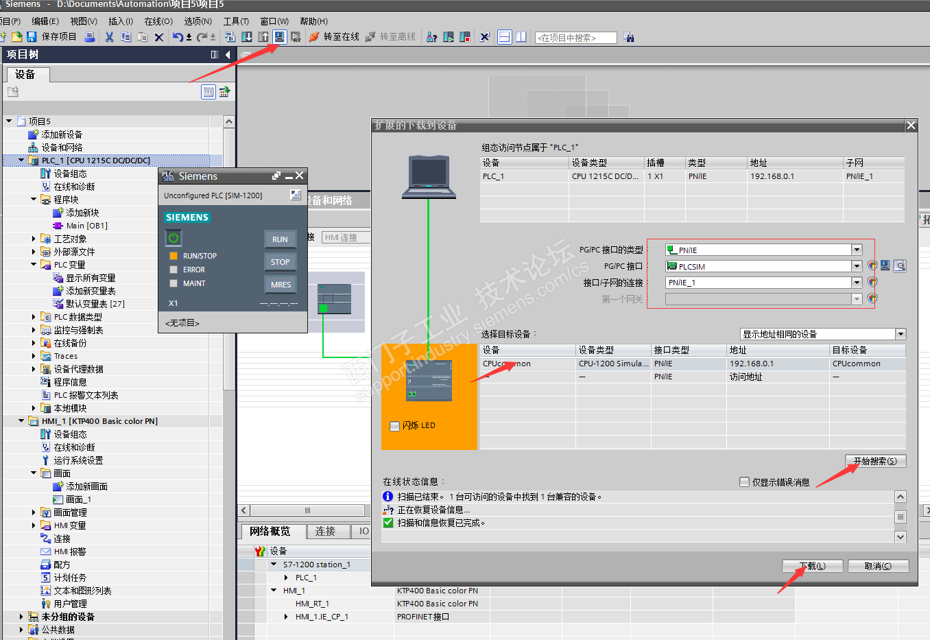

软件硬件:博途V14 , S7PLCSIM-V14SP1 , win7系统电脑,内容:做的PLC和HMI联合仿真起保停。

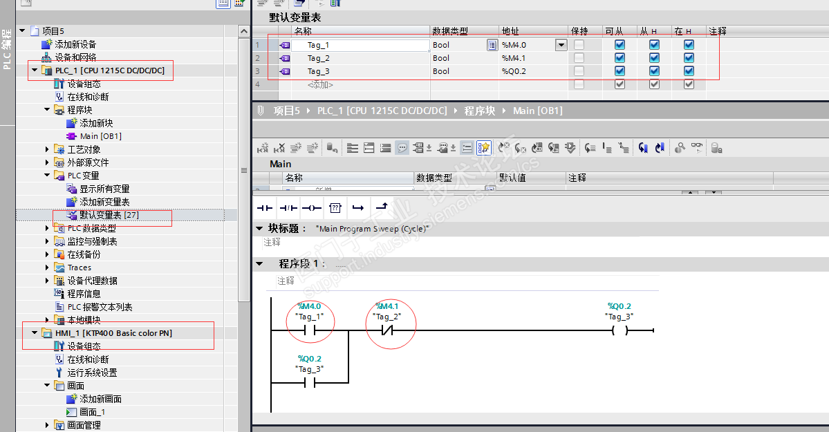

1、新建项目,添加设备PLC (选V4.0以上版本)和HMI,新建变量(输入没用I位,用的M位),新建PLC程序
2、我没找到所说的S7-1200/1500PGPC端口就用的这个端口。
3、两个设备连接起来。

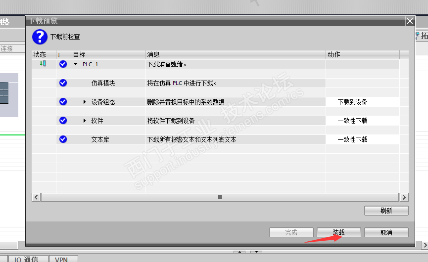

4、选中PLC_1,编译成功后,点仿真启动,出现建立PLC连接图,搜索并连接,按照以下图片操作。装载PLC。成功后,S7-1200模拟器绿灯闪烁。
然后HMI也点编译仿真,打开PLC监视程序,然后就按启动灯亮,停止灯灭。
遇到问题,1、  输出点Q设置时要确认在有效范围内,不能超出PLC自身模块
2、输入点仿真时用HMI 与PLC的交叉变量之前选用的I0.0和0.1,但是仿真时有不及时的问题,后来改用M4.1和4.2
3、修改程序参数等一定要将PLC至于离线状态。这句话说的有歧义了。我试了,无论在OB程序中还是FC程序块中,都可以在线修改PLC程序下载到设备。只是如果想程序编译或者更改PLC设备的话就必须点离线状态。
4、选PLC设备时型号要选软件V4.0版本以上的才可以仿真.。
