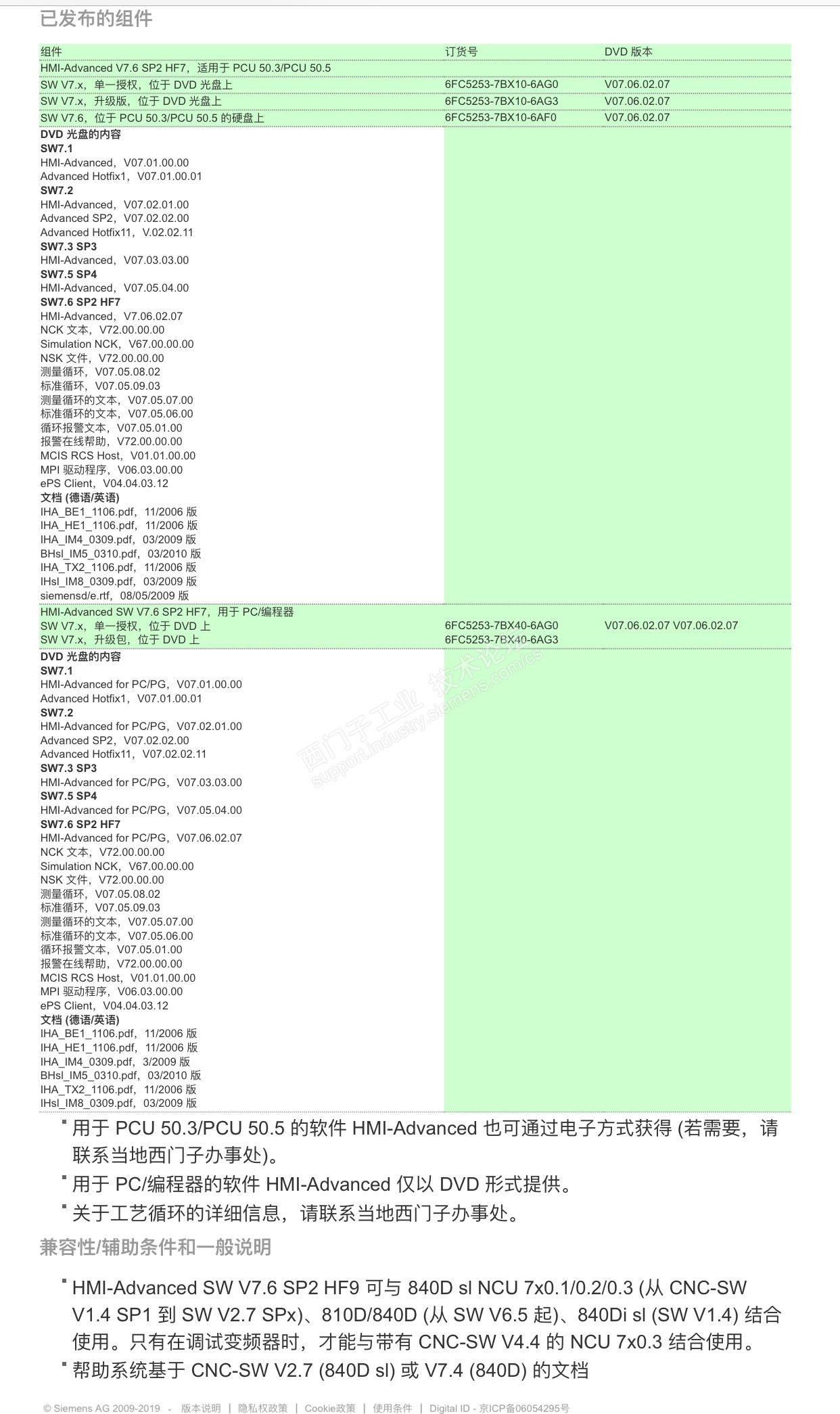

以下是引用sky521在2019-02-19 12:39:28的发言 >6楼
是PC/PG版与PCU之分?单一授权是只针对一台pcu50吗?菲版,有安装包吗??
以下是引用菲戈在2019-02-19 11:52:26的发言 >5楼:startup tool不能当...
引用5楼详细内容:
startup tool不能当HMI用啊
以下是引用sky521在2019-02-19 11:36:55的发言 >4楼:@gelu172 @菲戈 ...
引用4楼详细内容:
@gelu172 @菲戈 @翔宇_王 谢谢,可以设置全屏了
还有几个问题请教:
①startup tool V7.6与HMI ANVENCE有区别吗?
②将startup tool安装到PCU50.3B-C,按MACHINE按键,不能切换到坐标界面,如下图
PCU版随便装,没有授权的
