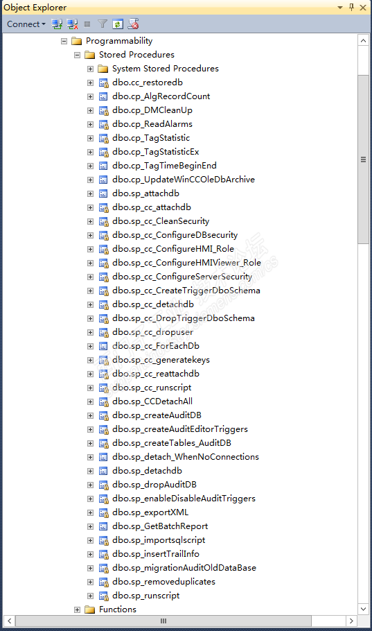

WinCC的数据库中自带的存储过程怎么使用?
1318
2019-02-20 14:37:28

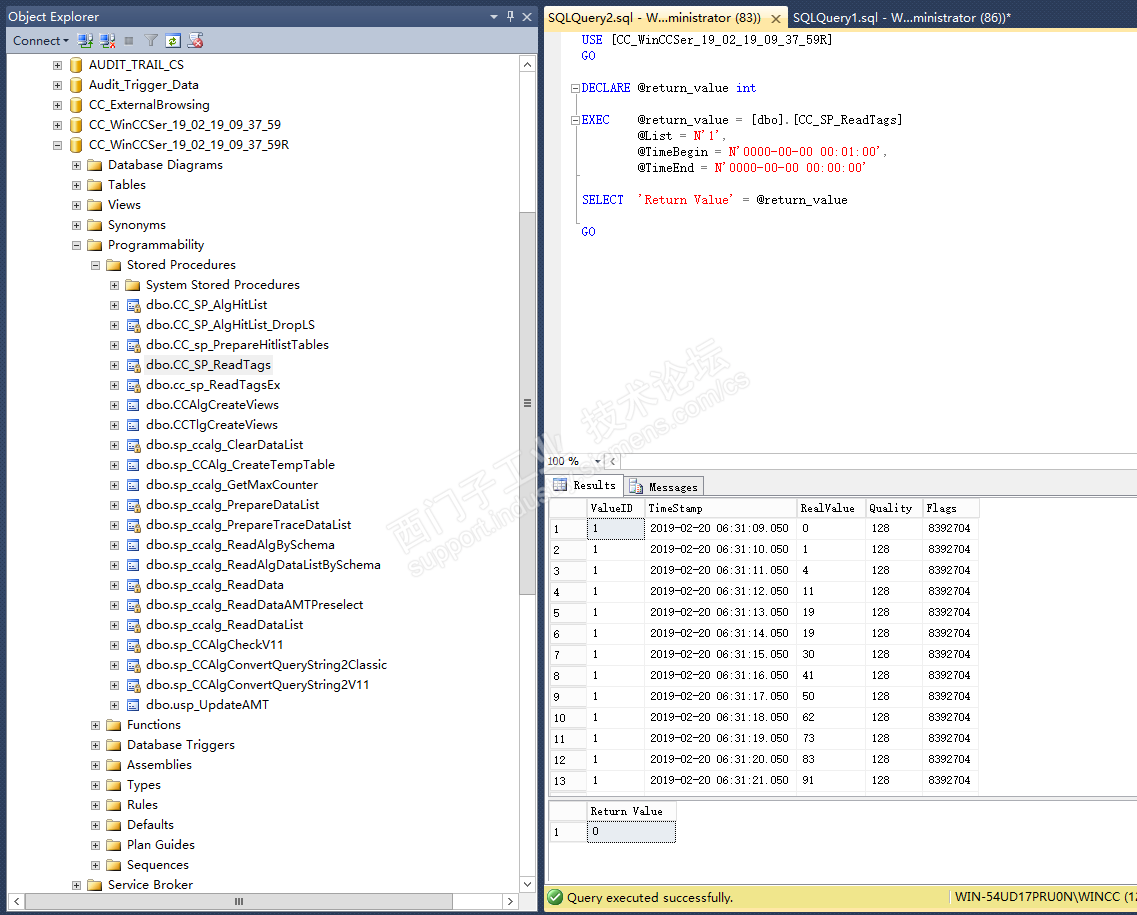

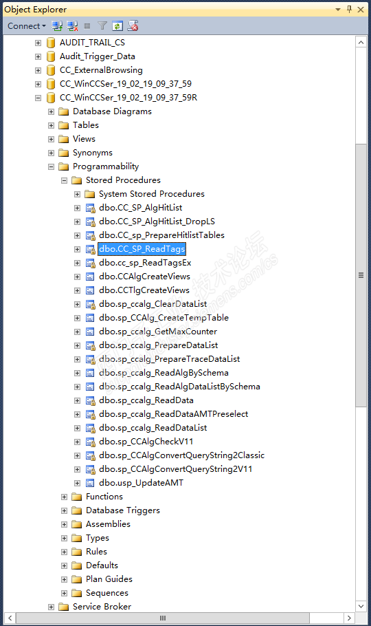

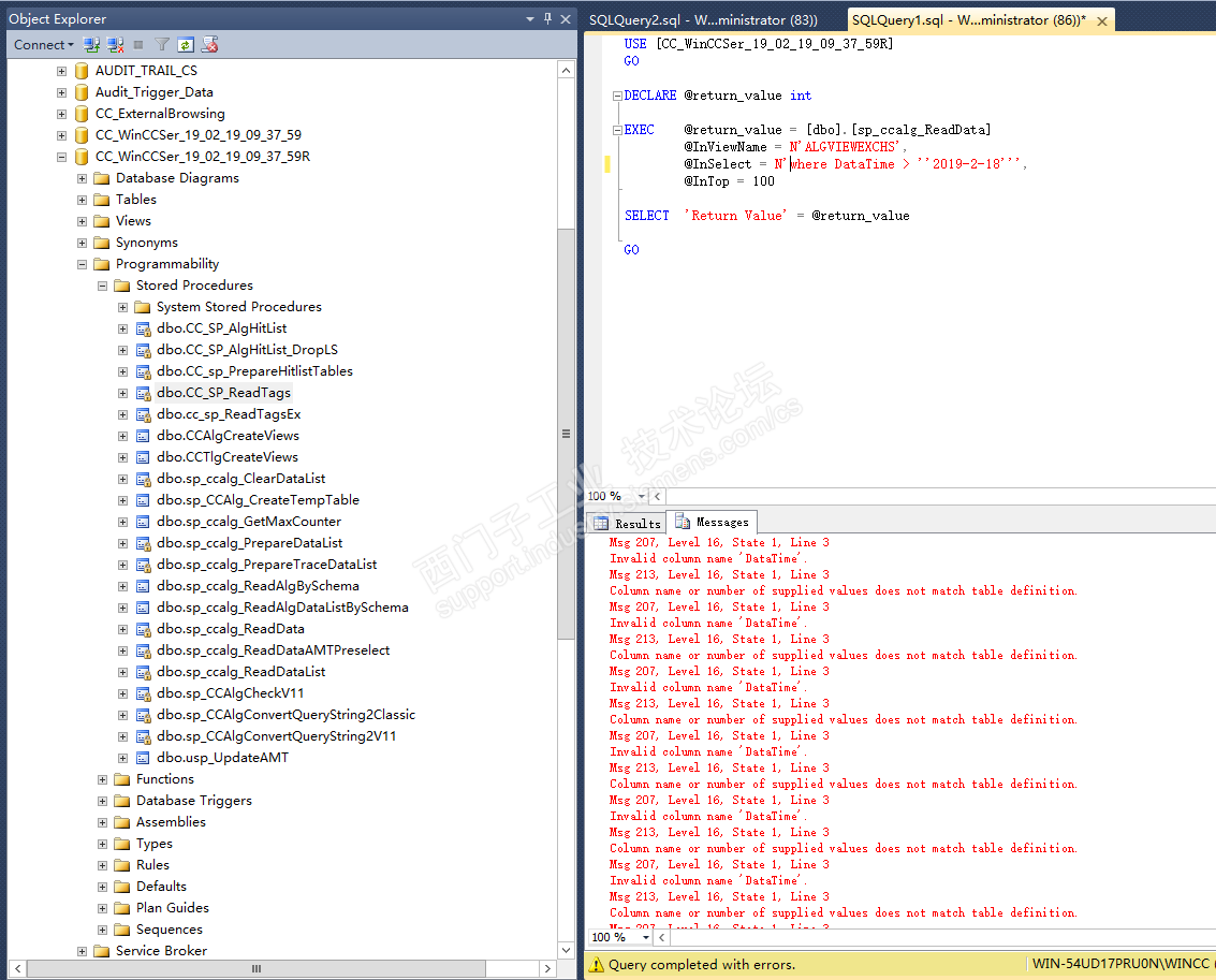

打开SQL Server 管理器,可以看到WinCC里自带有许多存储过程,这些存储过程有使用说明吗?尝试用CC_SP_ReadTags读取到变量记录了,读报警的sp_ccalg_ReadData却不成功。
